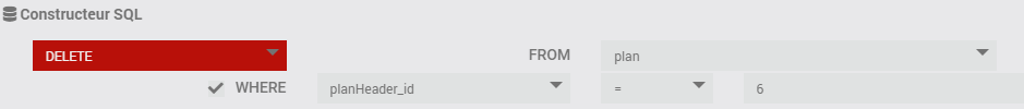

Alors j’avais créé un design « test » avec une commande Ajax pour le bouton seulement ca me bloque le menu qui apparait normalement lorsque l’on fait un clique droit afin d’éditer la page… Je ne peux donc plus supprimer ce design « test »… sauriez vous comment le supprimer à partir de la base de donnée peut être ?
Le lien du design : /index.php?v=d&p=plan&plan_id=6
Je peux exécuter ces deux commandes ? Si oui il y a un ordre ?
delete from planHeader where id=6et delete from plan where planHeader_id=6

Un grand merci à tout le monde. Ca fonctionne
