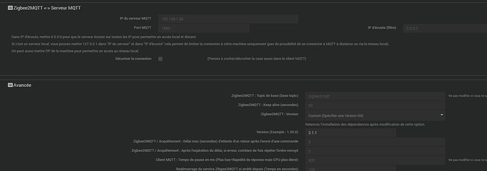

Dans la partie avancée de la configuration il faut spécifier la version git:
Christophe.

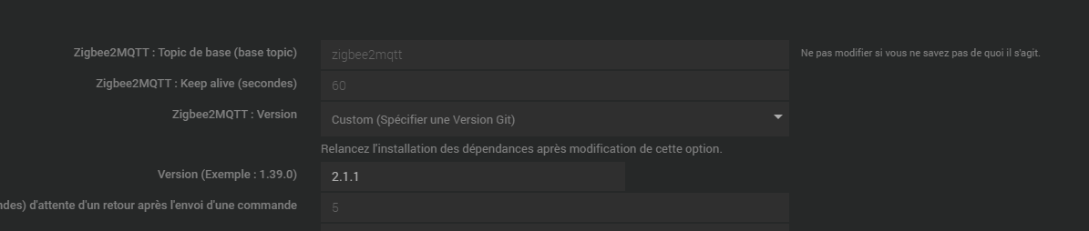

tu vas dans « avancée » en bas de la configuration, Zigbee2MQTT : Version => Custom et Version en dessous, tu rentres 2.1.1
Ca refonctionne chez moi.

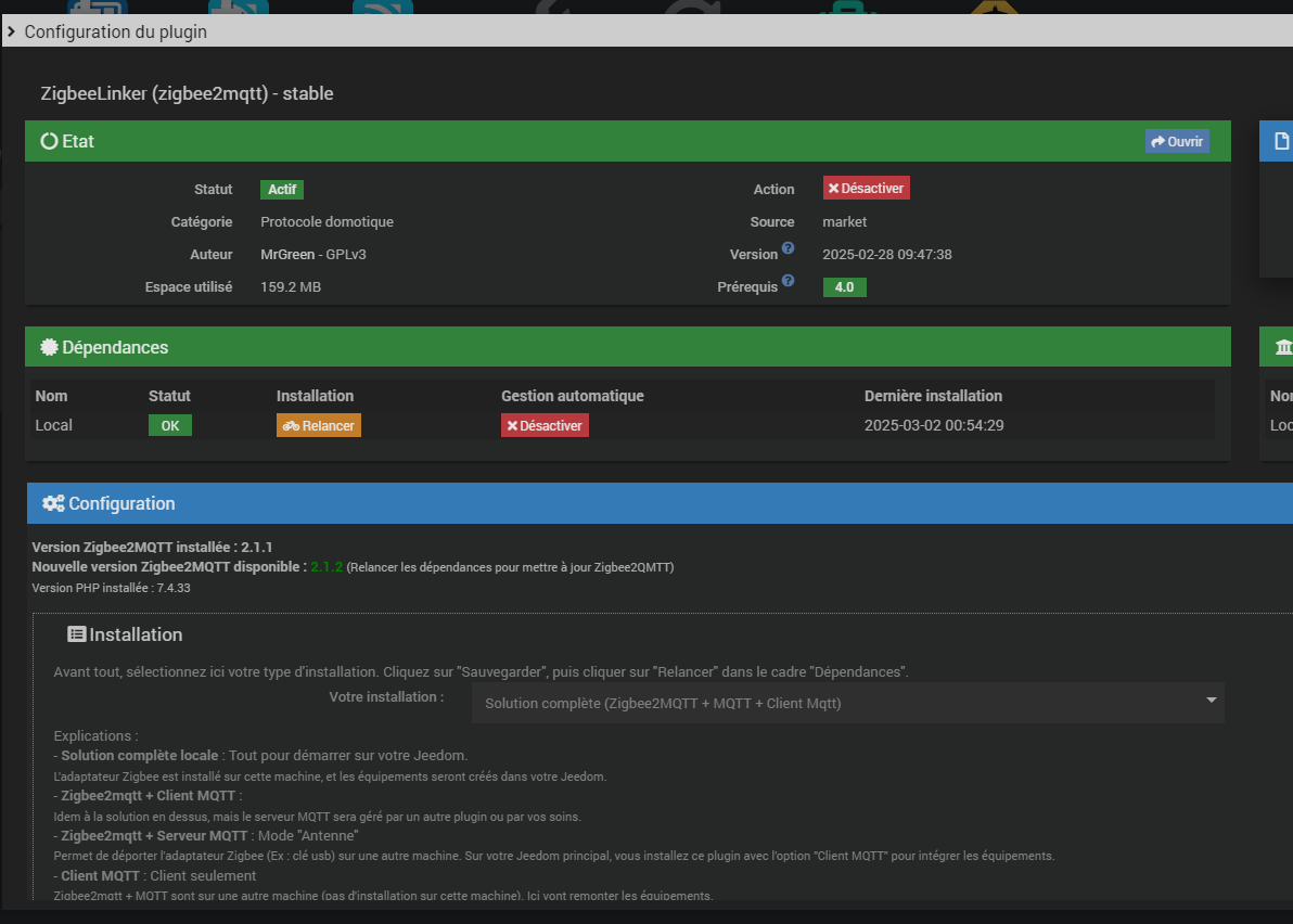

Christophe, merci pour ton aide, j’utilise également Zigbeelinker mais je ne trouve pas comment accéder à la partie avancée de la config :face_with_raised_eyebrow:
Trouvé !!!

dans Plugins\ZigbeeLinker : configuration (du plugin)

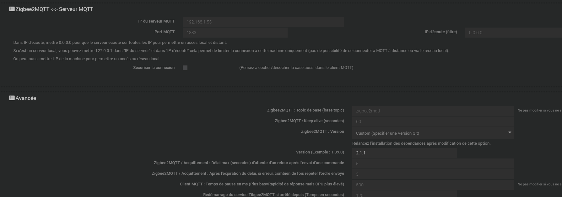

ensuite, dans la partie Configuration, en scrollant vers le bas, tu trouveras la section Avancée
Zigbee2MQTT : Version Custom (Spécifier une Version Git)
Version (Exemple :1.39.0) : 2.1.1
On oublie pas de Sauvegarder
Et on répare avant de relancer l’installation des dépendances
