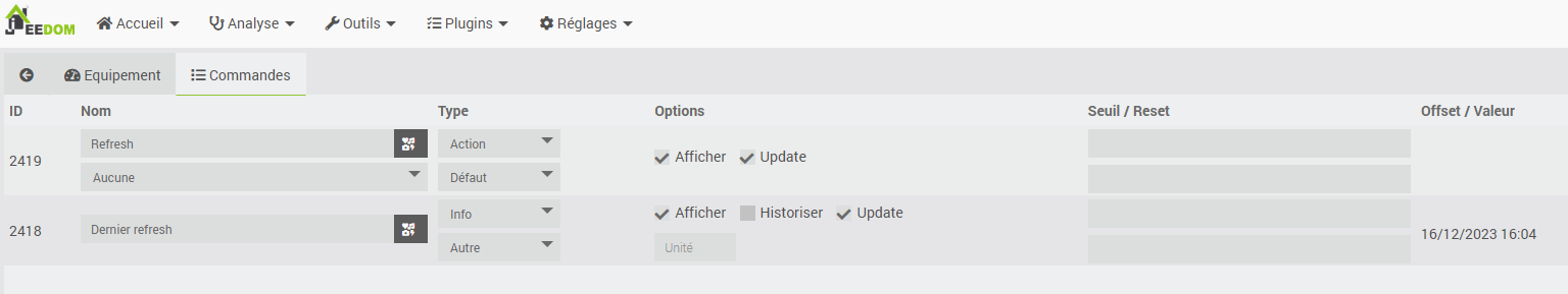

Peux-tu m’envoyer une copie écran de l’équipement et des commandes ?
Drik56
Décembre 16, 2023, 3:05
6
Les commandes

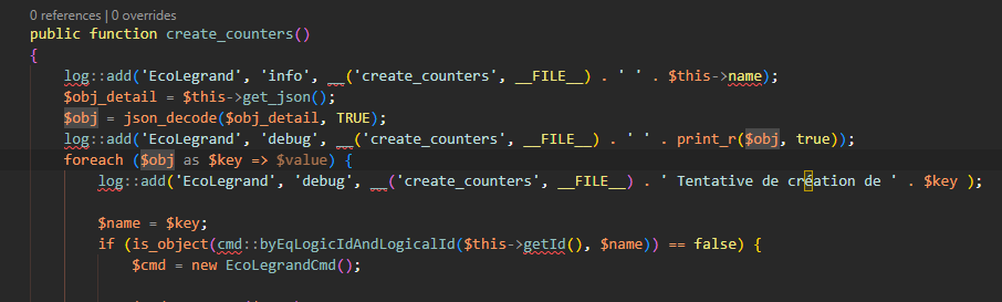

log::add('EcoLegrand', 'debug', __('create_counters', __FILE__) . ' $obj_detail --> ' . $obj_detail);
Pourrais tu insérer la ligne de code ci-dessus dans le fichier html/plugins/EcoLegrand/core/EcoLegrand.class.php (ligne 116)
Apparemment, le problème vient du décodage du fichier Json. Je voudrais être sur qu’il est bien retourné après l’appel de get_json.
Pourras-tu me renvoyer le résultat du log après la tentative de création des compteurs

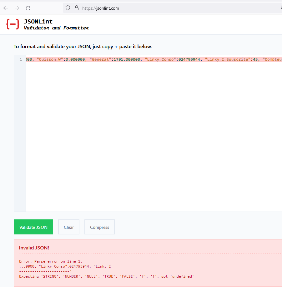

Apparemment, la conversion du json se passe mal

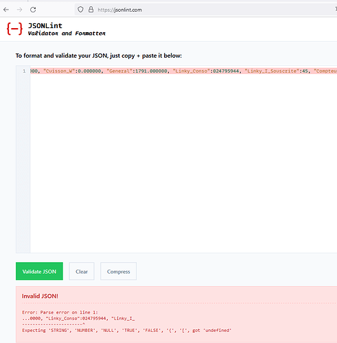

il semble que la routine de conversion n’apprécie pas le 0 dans « Linky_Conso »:024795944.

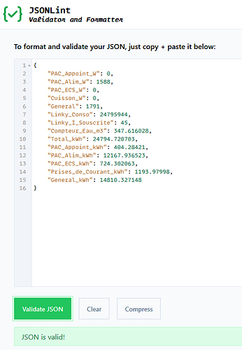

en supprimant le 0, ça passe
pourrais-tu vérifier en supprimant le champ Linky_Conso dans l’extraction
par contre, il faut que je cherche un peu pour voir comment traiter le problème de façon générale

C’est du json sauce Legrand 2015.
Il faut supprimer les 0 en début des valeurs avant le json_decode.
C’est ces valeurs qu’il n’aime pas:
[image]
La correction est d’ajouter une ligne $corrected = preg_replace('/\:000000000,/', ': 0,', $corrected);
et un message de warning pour signaler qu’il y a une erreur de décodage du json
