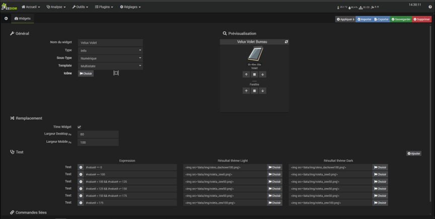

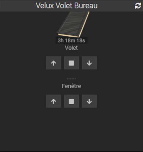

Je migre doucement vers un Jeedom en 4.4.19, je recrée un à un mes widget via l’outil widget de Jeedom. Je rencontre un soucis lors de la création du widget l’affichage de prévisualisation est bon en revanche sur le dashboard l’image déborde de la tuile.
Merci de votre aide et bonne journée à tous.
Previsualisation Tuile Ouvrant
C’est un widget « code » ?
Si oui, tu peux poster le code.
Si non, une capture d’écran de la config du widget.
Merci.

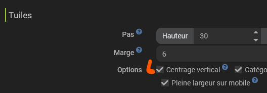

Pour résoudre, vous pouvez cocher « Centrage vertical » sur l’onglet Interface de la Configuration de Jeedom :

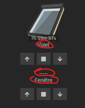

Bonjour Jpty,
Effectivement c’est mieux, mais j’ai quand même le Time Widget qui est mal placé.
Tuile Ouvrant Bis

Pouvez-vous SVP fournir l’image ?
Il faudrait peut-être réduire ses dimensions.

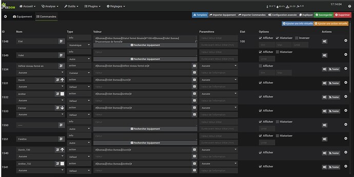

Tu utilise une disposition tableau,
tu peux poster une copie d’écran de la mise en forme détaillée
Les voici :
roleta_zew100
roleta_zew60
roleta_zew30
roleta_zew0
okno_dachowe100

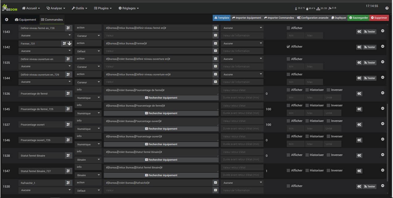

Non pas de disposition tableau.
comment tu arrive a ajouter ceci alors ?
Désolé mais on voit pas grand chose sur la capture, tu as pas une de meilleure qualité plus grande ?
Tu utilises des commandes pour faire de la mise en forme :scream:.
Pourquoi ne pas utiliser la disposition tableau ?

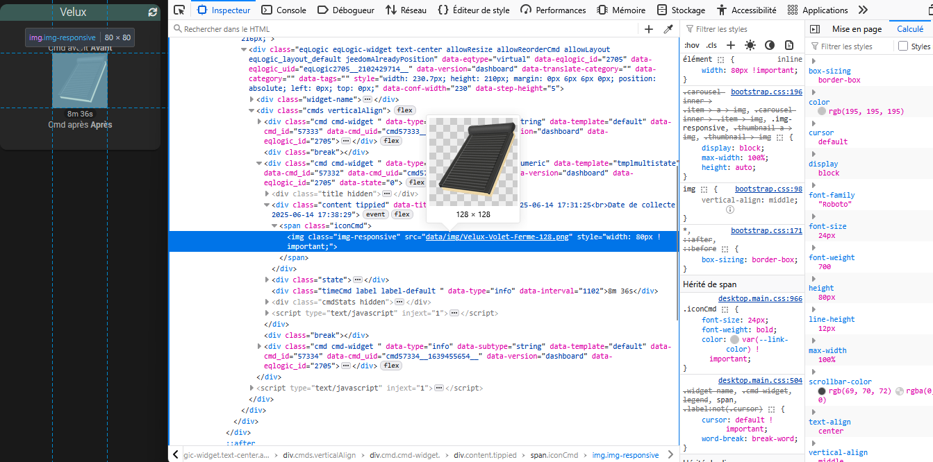

Ca donne quoi un clic droit « Inspecter » sur l’image du velux ?
Ca commence a faire beaucoup d’erreurs !
