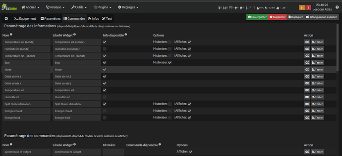

C’est ce que j’ai voulu faire, mais dans la liste de choix, je ne retrouve pas dans mes équipements mes clim…alors que pour autant, pas de problème dans le widget climatiseur
Non, j’ai 2 commandes dans mes clims.
Une « Etat » qui a la valeur 0 ou 1 suivant si la clim est active ou pas
Une « Mode » qui en effet est numérique et peut prendre différent chiffre suivant Clim, Chauffage, Ventilation, etc…
Je viens d’aller voir dans la configuration avancée, et en effet même si la valeur est toujours 0 ou 1, elle est de type numéric
Mea culpa…
Et donc la solution ?
y’avait vraiment peu de chance que ca soit différemment
change ta commande en binaire si ya vraiment que du 0/1
ou
créé un virtuel en info/binaire, dont la valeur est simplement la commande état de ton équipement
Le developpeur n a pas laissé la possibilité. C est surement voulu. Le changement est a faire en base. Mais risque d etre mise a jour au prochain update du plugin.
Donc le virtuel semble etre le + simple
