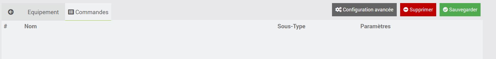

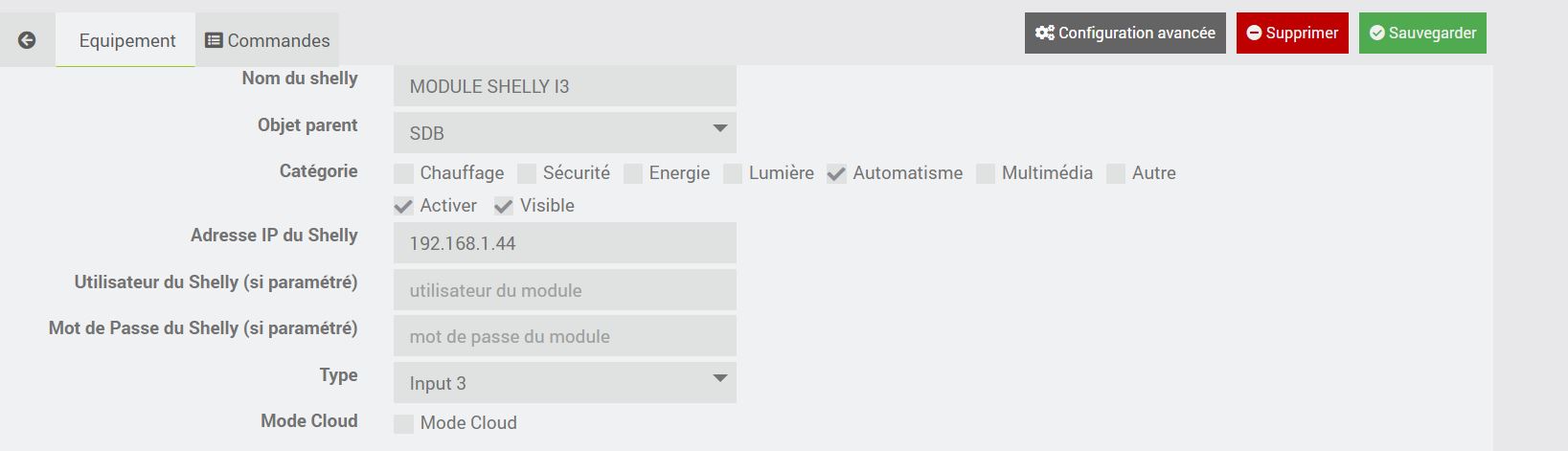

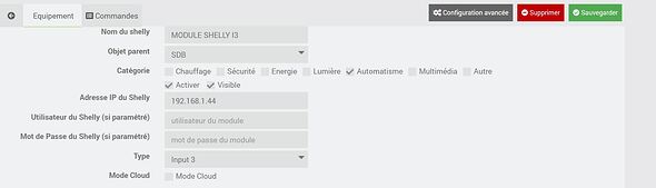

je viens d’intégrer des modules Shelly i3 tout neufs dans mon Jeedom. Contrairement à mes autres Shellies (1PM, 2.5, PlugS), aucune commande n’a été créée par le plugin shelly. Je me retrouve donc avec des équipements « vides ». Je veux seulement récupérer l’état d’un interrupteur qui sera en input du shelly i3.
J’ai raté quelque chose ? Y a-t-il une manip spéciale à faire sur la config du module avec l’app shelly ?
Merci d’avance de vos lumières.
EDIT : je suis en v4.0.61, version plugin du 28/07/2020
ci-dessous, screenshots d’un équipement

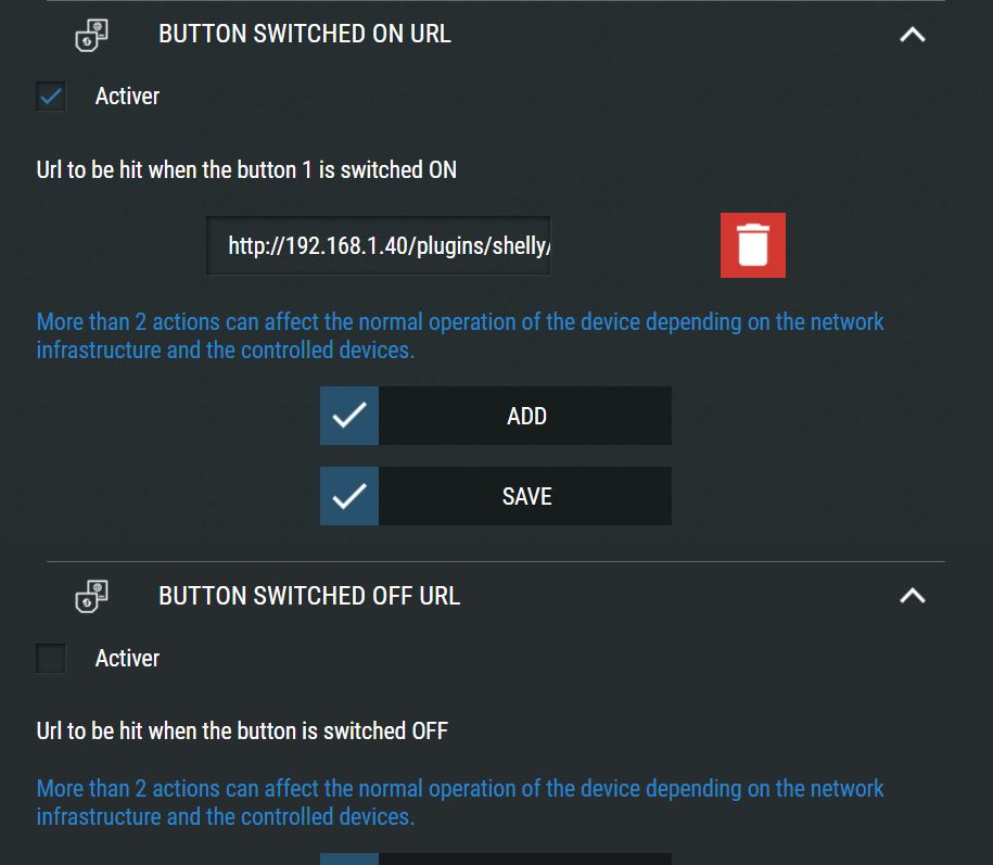

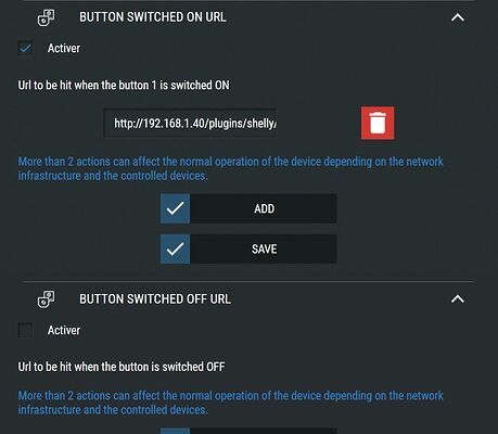

Voilà la page de config des actions de mon shelly i3, après sauvegarde de l’équipement dans jeedom :
Je constate que l’URL du bouton OFF n’est pas créée. C’est de ma faute ? Si, oui, explique moi pourquoi. Je constate également que les actions physiques sur l’interrupteur sont bien prises en compte mais que le retour d’état est réalisé par cron, soit dans la minute qui suit l’action.
Que dois-je dire de plus pour que ce ne soit pas considéré comme une mauvaise info ? @achille m’a proposé une solution, qui fonctionne bien que partielle, et je l’en remercie. J’attends tes propositions constructives.
Si tu mets le plugin en debug tu vas voir les commandes envoyé par le plugin lors de la sauvegarde. Si tu vois que des champs reste vide dans le shelly, pas de souci, tu peux reporter manuellement la commande que tu auras vu dans les log (qui sera formaté au format URL, donc à déchiffrer avec https://www.urldecoder.org/ par exemple).

merci Alexandre, mais ça doit faire 10 fois que je fais cette manip et j’ai toujours le même résultat. Je viens de tout remettre à 0 (inclusion dans le shelly cloud, inclusion dans mon wifi, création du nouvel equipement jeedom en mode debug). Le log me donne exactement les mêmes URL que déjà testées…donc le résultat est le même: pas de mise à jour du statut immédiate. La mise à jour est toujours déclenchée par le cron toutes les minutes.
Si tu vois un truc louche dans ce log, dis le moi, sinon je vais utiliser ta « rustine » et je vais passer à autre chose, j’ai une vie intéressante à côté de Jeedom ![]()
