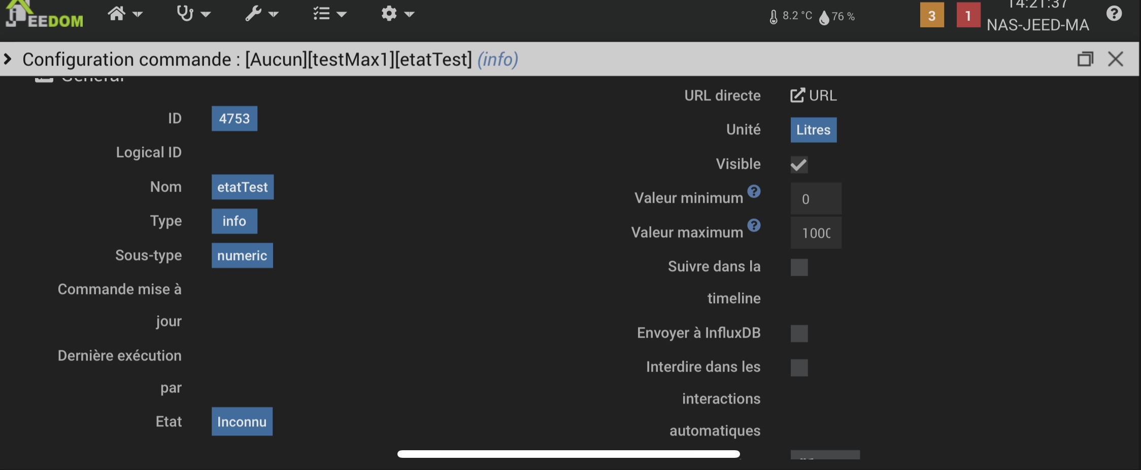

Est-ce que la commande info est créée ?
Tu peux me montrer les paramètres de cette commande info STP ?
Ca doit ressembler à ceci :

Desolé je suis au boulot, sur Iphone c’est très compliqué, voici les infos en texte preformaté
