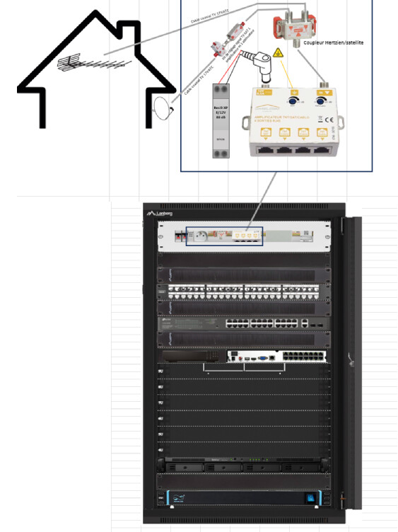

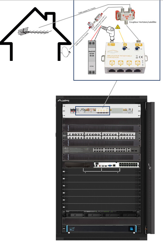

Bonjour à tous et à toute. Je suis en train de faire construire une maison et d’ici quelques mois je vais devoir faire mon électricité (mon cousin électricien viens et je l’aide). Je ne sais pas encore exactement comment tirer mes cable de luminaire etc… J’ai préparé un schéma de ma baie de brassage qui est composée des éléments suivants :
  • BAIE (Déjà achetée):
    • Lanberg Wall-mounted Rack Cabinet WFFA-5418-10B Baie 19" 18U 570x450x920mm armoire murale
  • Support de rail DIN DIGICTUS 2U : DN-97678
  • Multiprise Infiltronic 2 USB – 8 prises réversible : INSV1006-19
  • Patch Panel Modular 24 ports blindé 1U DIGICTUS : DN-91410
  • 2 passes cable AK-1101-B - 19" BRUSH PANEL 1U BLACK LANBERG AK-1101-B
  • 1 Switch administrable POE+ 28 ports T-Link : TL-SG1428PE
  • IKEPE Amplificateur TV TNT SAT 4 sorties RJ45 (Pour le cable antenne et satelite)

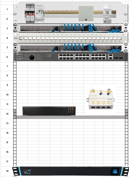

Pour l’instant j’ai tout acheté sauf le Patch Panel Modular, j’hésite entre plusieurs solutions :
  • SCHNEIDER S-ONE (228,65€) Actassi panneau 19P coulis. Bas. 1U 24 ports équipé S-One RJ45 blindés C6A SCHNEIDER VDIG018241BX0
  • DIGITUS (89,65€) DIGITUS Prise Jack Keystone CAT6A DIGITUS blindée réintégrée 500 MHz Conforme à ISO/IEC 11801:2002 AM2:2009/09 sans Outil Montage
  • deleyCON deleyCON Panneau de Brassage 24 Ports Kit Champ de Brassage Modulaire 1U 19 Pouces Installation en Rack + 24x Module Keystone CAT6a Noir
Voici a quoi ma baie pourrait ressembler : ici

Pour la TV / SAT, je tire 1 cable salon, + 1 dans chaque chambre avec du Grade 3 TV :
  • Câble RJ45 informatique GRADE 3TV F/FTP 4P 2200Mhz - Couronne de 100m
KEYSTONE (De mes prises)
  • Resi9 S-One format DPM connecteur RJ45 grade 3TV cat6A blindé
KEYSTONE DE MA BAIE (au niveau de mon switch panel) :
  • Actassi - connecteur RJ45 - keystone - cat.6A blindé
Mon système de vidéo surveillance (REOLINK) branché en POE+ sera tiré avec du câble 6a S/FTP
Question : Mes prise Grade 3 TV, qui permettent de diffuser la TV et le satellite (jusqu’à 2200mhz) le Keystone dans mon switch panel, un 6a blindé suffi ou je dois mettre autre chose ?
Idem au niveau de mes prises, je dois mettre un Keystone spécial ou le Keystone 6a suffi ?

Concernant le grade 3, cela permet de passer autre chose que de l’Ethernet par ton câble (satellite ou TV)
Si tu penses avoir besoin d’une parabole ou d’une antenne, c’est utile. Sinon sur du 6a tu peux passer du 10ghz mais les cartes réseaux coutent un bras
Je dirais bien qu’à ce jour le grade 3 n’est plus (moins) utile car tout passe par la fibre. A prendre en compte que le grade3 est très rigide donc attention aux virages
Mais si tu es loin de fibre et et que tu dois passer par le satellite alors la oui
Pour la baie attention à la profondeur. Il y a des serveurs qui sont assez long
Sinon même du 12u peut de te suffire : les serveurs font facilement 1u ou 2u
Tu es parti pour du haut de gamme

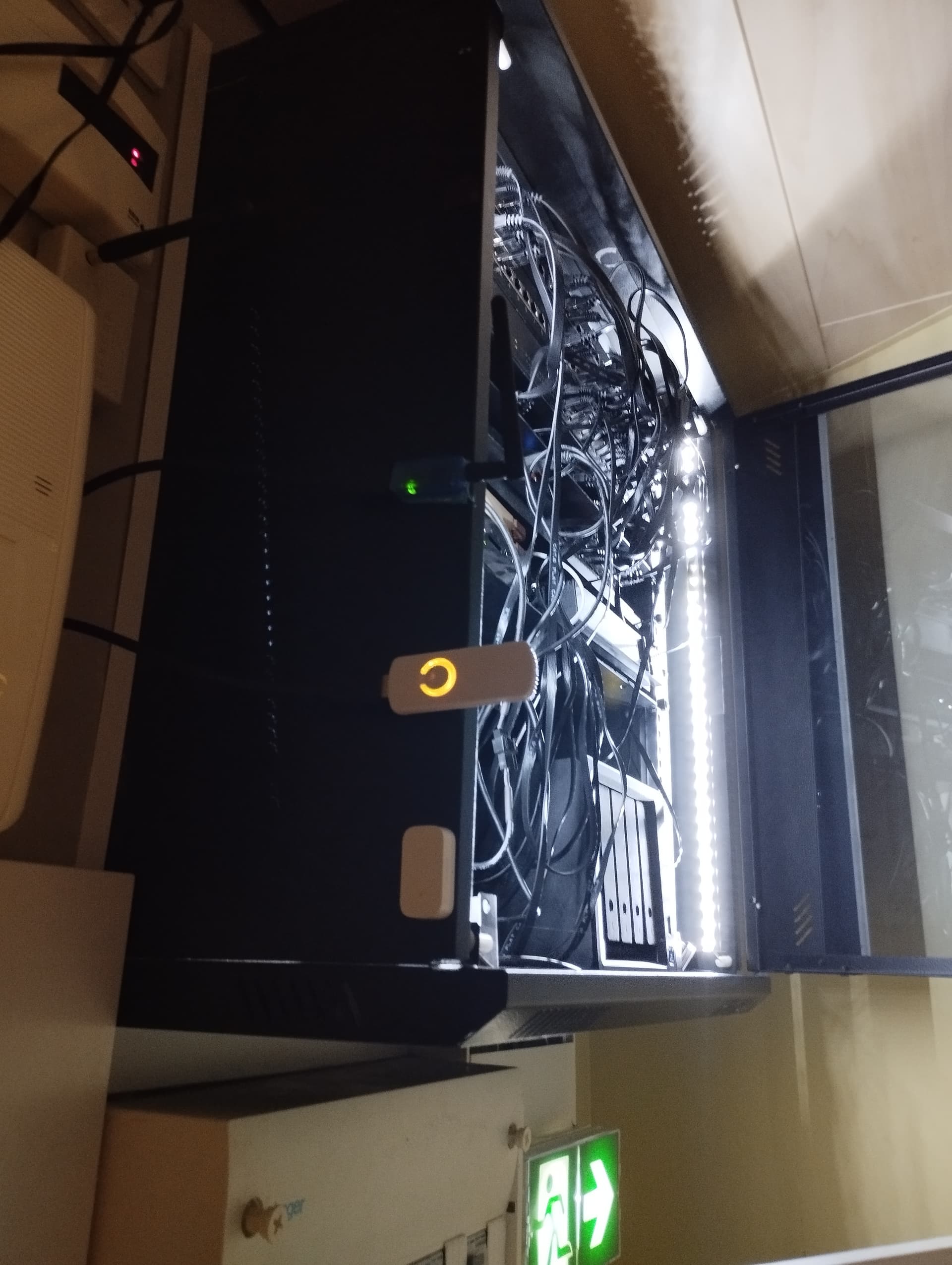

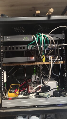

J’ai une baie 12U et j’y mets :
  • 1 onduleur
  • 2 NAS (2 et 4 baies)
  • un panel de brassage
  • un switch 24 ports
  • un PC Dell Optiplex pour la virtualisation (je ne sais pas si ça va rester comme ça, c’est en cours de test)
  • 1 Raspberry,
  • 1 box Klereo
Bon, j’admets que maintenant c’est plein, mais je ne pense pas avoir besoin d’autre chose. Le NAS 2 baies est éteint et est sensé me servir de backup, donc il peut aussi sortir si j’ai besoin de place.

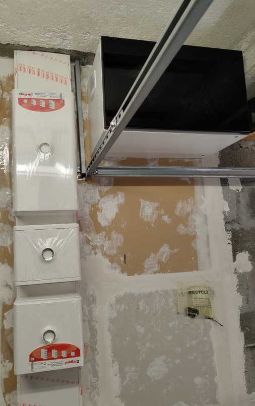

Je rejoins les conseils déjà cités ici, dans chaque pièce, je te conseille de poser un bloc de 4 prises (1 double prises 230V + 1 (voire double) prise Ethernet + 1 prise Radio/TV/SAT) et passer 3 gaines : une avec 3 fils pour le 230 V, une avec 1 câble ethernet et l’autre avec 1 câble coax pour la TV/SAT (qui est passé en option d’après la norme NF C 15-100). Puis, le jour où la TNT/SAT ne nera plus d’actualité, il sera toujours possible de repasser des nouveaux câbles ethernet à la place. Rappel, pour le salon, il faut 2 câbles ethenet
Ah ouai tout de même, j’espère que tu n’auras pas besoin de rajouter un 7ème élément dans ton meuble TV :stuck_out_tongue_winking_eye: De plus, ça fait plus de câbles entre le mur et le meuble TV, c’est moins bon pour le WAF !

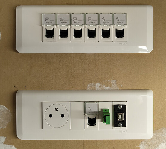

Dernier point concernant le fibre. Je conseille de laisser le DTIo (boitier de l’arrivée de la fibre), qui appartient au FAI, dans le coffret de communication basique sur la GTL (car toi, @Eoras tu auras ton armoire réseau à côté) et de rallonger (prévoir une gaine de diamètre 20 mm pour que la fiche optique passe dedans) avec un câble de fibre optique vers ta baie de brassage. Sinon, il faut placer le boitier ONT (fibre vers ethernet) à côté dans ce coffret sachant qu’il tend à disparaitre sur les nouvelles box, ce qui impose de mettre sa box internet près du coffret.
En effet, ce DTIo, il ne t’appartient pas, tu ne peux pas y toucher n’y le déplacer (enfin comme tu veux). Donc, si tu le mets dans ta baie, il risque de t’embêter lorsque tu voudras déplacer tes éléments ou bricoler dans ton armoire.
  • en haut: prises RJ45 vers les différentes pièces pour internet ou téléphone
  • en bas: prise 230 V, prise RJ45 pour l’xDSL (devenu obsolète), fiche optique, prise USB de la téléinfo

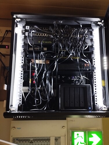

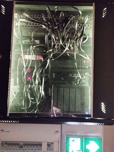

Au final, ma mini baie ressemble à ceci :
J’avais beaucoup hésité pour les fiches RJ45 de les mettre sur rack. Mais, comme le matos grand publique n’est pas vraiment DINable ou RACKable et que j’ai beaucoup de trucs RF dedans, j’ai abandonné la baie en métal et pris un meuble hotte de cuisine.
Je me suis fait plaiz avec la vitre teintée :sunglasses:
En cas de revente, le prochain proprio n’aura pas à bricoler dans le coffret de communication ni à bidouiller, il met sa box internet et ses autres box dans ce meuble et il branche.

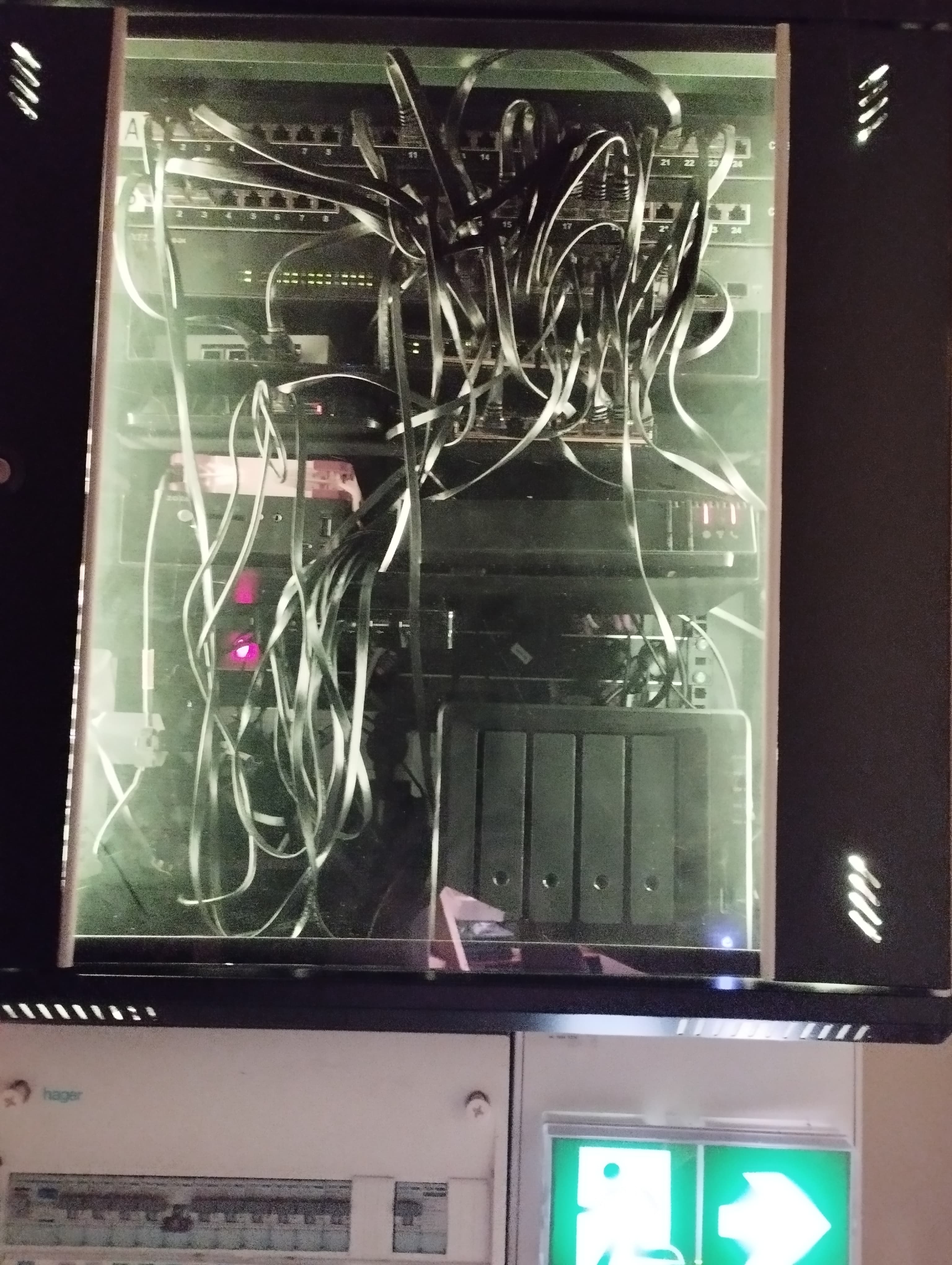

Voici ma baie
J’ai deux bandeaux 24 RJ45 Cat6A
Dans chaque chambre 2rj minimum, bureau 6, salle de jeux 6 salon 6 , etc… plus l’ensemble de mes cameras.
Sur les 48 j’en 36 de câblés.
Un switch 24 ports et 2 en 8 ports poe (1 pour les cameras et l’autre pour les points d’accès wifi)
NAS, Proxmox, Box, repartiteur TV (Ah oui j’oublie mes 6 prises en Cat7 trop chère en 2007 pour en mettre plus pour la tnt) et Jeedom sur un HP EliteDesk 800 en remplacement de mon Z83F qui à rendu l’âme.
Un bandeau led pour voir dedans lorsque je dois intervenir. Rarement maintenant.
Mes antennes sont sur le coté.
3 bandeaux de prises. Un sur une alimentation principale, un sur l’onduleur 800W (qui ne rentre pas dans l’armoire :slight_smile: ) et un bandeau zigbee lidl. Sur ce dernier il y a mon RFCOM qui doit être redémarré de temps en temps.

J’ai rajouté un module 3U DIN: ‎DN-97678 - DIGITUS Support de Rail DIN AV. Capot, 2U, 128 x 483 x 61 mm Rail DIN INCL., Gris (RAL 7035)
Et mon foureau PTT/FIBLE arrive directement sous la baie (j’ai pris soin de bien tout calculer avant qu’ils coulent la dalle pour sortir les foureau au bon endroit suivant l’emplacement des gaines). Sous ma baie j’ai :

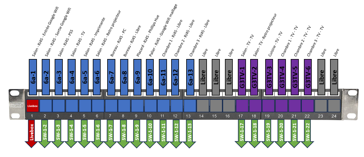

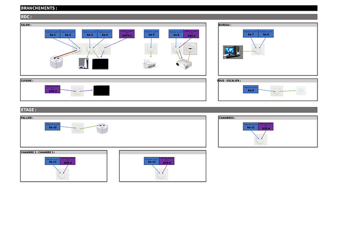

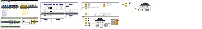

Je dispo dans mon projet de
  • 13 prises RJ45 cat 6a câblées avec du 6a blindé
  • 6 prises RJ45 cat 6a câblées avec du Grade 3 TV (Pouvant soit être Réseau soit TV/SAT)

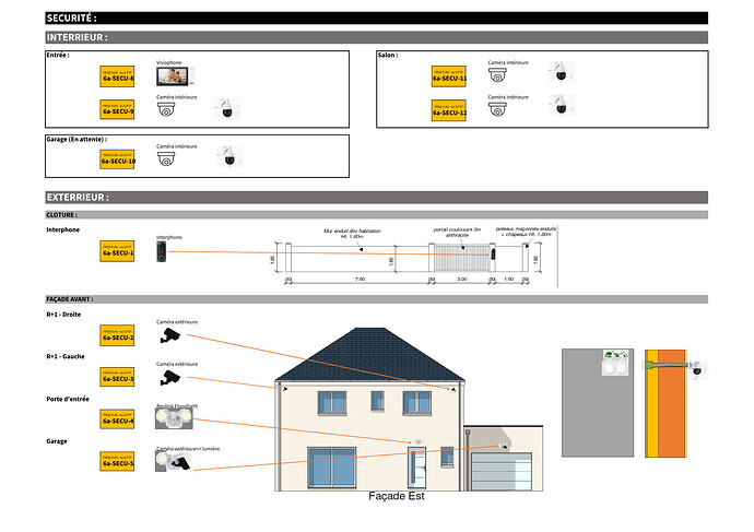

  • 12 prise RJ45 cat 6a câblées avec du 6a blindé pour la sécurité

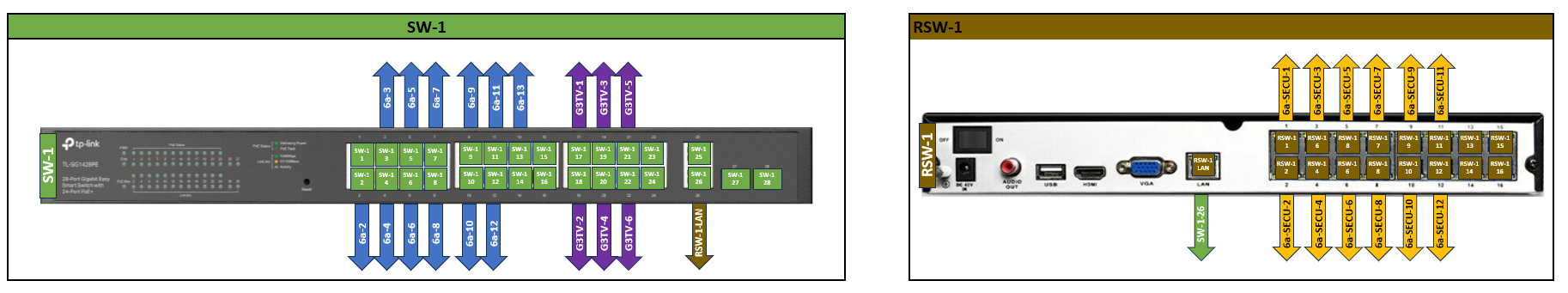

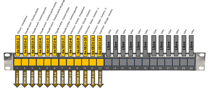

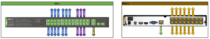

  • Sur mon premier panneau de brassage je brasse tout ce qui est ETHERNET / TV avec des emplacements libres :
  • Sur le deuxième je met tout ce qui concerne la « sécurité »
Pour mon panneau de brassage j’ai pris un 1U DN-91424 1 de chez DIGITUS :
Je l’ai pas encore reçu, mais je crois que j’ai commandé la bonne référence mais la photo ne correspondait pas tout à fait à cette « version » du produit donc j’espère que c’est la bonne.
Sinon je partirais du 2x1Ux24 plutôt que du 48 en 1U.
Panneau de brassage (HAUT)
Cable Nom Description
6a 6a-1 Salon - RJ45 - Entrée Google Wifi
6a 6a-2 Salon - RJ45 - Sortie Google Wifi
6a 6a-3 Salon - RJ45 - PS5
6a 6a-4 Salon - RJ45 - TV
Grade 3TV G3TV-1 Salon - TV - TV
6a 6a-5 Salon - RJ45 - Imprimante
6a 6a-6 Salon - RJ45 - Retro projecteur
Grade 3TV G3TV-2 Salon - TV - Retro projecteur
Grade 3TV G3TV-3 Cuisine - TV - TV
6a 6a-7 Bureau - RJ45 - PC
6a 6a-8 Bureau - RJ45 - Libre
6a 6a-9 Placard - RJ45 - Phillips Hue
6a 6a-10 Palier - RJ45 - Google Wifi maillage
6a 6a-11 Chambre 1 - RJ45 - Libre
Grade 3TV G3TV-4 Chambre 1 - TV - TV
6a 6a-12 Chambre 2 - RJ45 - Libre
Grade 3TV G3TV-5 Chambre 2 - TV - TV
6a 6a-13 Chambre 3 - RJ45 - Libre
Grade 3TV G3TV-6 Chambre 3 - TV - TV

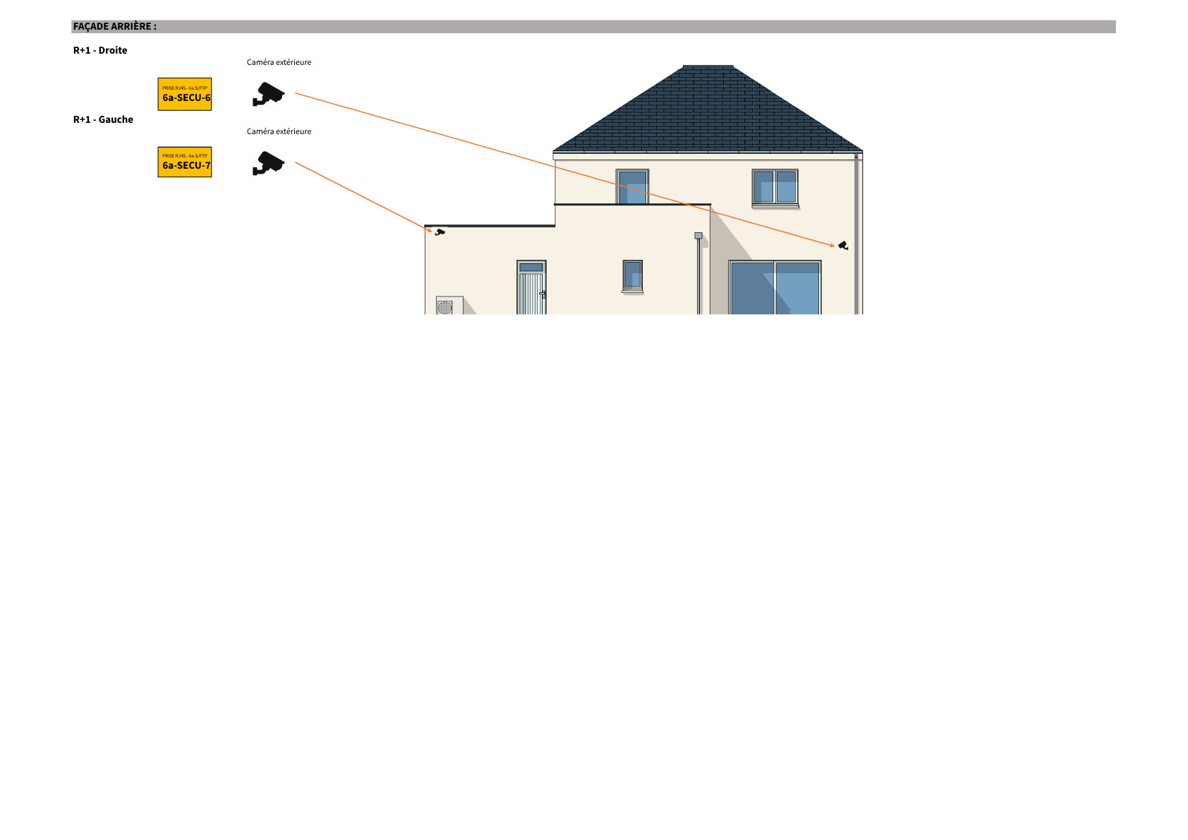

Panneau de brassage (BAS):
6a 6a-SECU-1 Clôture - Interphone
6a 6a-SECU-2 Façade avant - Caméra droite
6a 6a-SECU-3 Façade avant - Caméra gauche
6a 6a-SECU-4 Façade avant - Lumière porte entrée
6a 6a-SECU-5 Façade avant - Caméra porte de garage
6a 6a-SECU-6 Façade arrière - Camera droite
6a 6a-SECU-7 Façade arrière - Caméra gauche
6a 6a-SECU-8 Interrieur - Entrée - Visiophone
6a 6a-SECU-9 Interrieur - Entrée - Caméra
6a 6a-SECU-10 Interrieur - Salon - Caméra - 1
6a 6a-SECU-11 Interrieur - Salon - Caméra - 2
6a 6a-SECU-12 Interrieur - Garage - Caméra
Au niveau du brassage, il y a un truc que je veux garder et j’aimerais avoir votre avis :
Je n’utilise pas le réseau de ma live box, j’ai plusieurs Google WIFI et j’ai mon propre sous-réseau WIFI / Ethernet. L’idée :
  • Mettre le routeur Google Wifi dans le salon sur la prise 6a-1 qui est brassé sur la livebox.
  • Rebalancer le réseau de google (port 2 du google wifi) sur la prise 6a-2 et alimenter mon switch avec cette prise ce qui permettra à l’ensemble de mon réseau d’être sur celui du google home et pas celui de la box. Pourquoi dans le salon ? Comme ça mon WIFI RDC est déjà prêt.
  • Sous l’escalier dans le placard j’ai prévu on petit Hub Phillips :slight_smile:
  • A l’étage sur le palier, je rebranche un Google Home en Wifi maillé (mais je le branche pour assuré le maillage)
Je dispose d’un switch TP-LINK TL-SG1429PE (Que j’ai nommé SW1):
La vidéo surveillance de chez Reolink avec un RLN16-410 - NVR (Que j’ai nommé RSW1): (Je sais, il se trouve dans ma baie c’est pas très sécure, mais celui qui voudra rentrer chez moi aura déjà à faire à 2 pittbull donc… ça devrait le faire :slight_smile: )
Mon équipement extérieur est complètement alimenté en POE :
Voilà où en est mon projet. Je me suis éclaté a bien tout dessiné et réfléchir au mieux sur le besoin et mes envies ^^
En tout cas je pense être sur la bonne voie même s’il y a pas mal de chose à réfléchir encore et à modifier, on ne peut qu’améliorer une idée surtout quand c’est la première fois :slight_smile:
Maintenant je vais m’attaquer à mon réseau électrique… et là c’est le plus compliqué car j’y connait rien du tout, surtout au niveau des cablages… je tire tout au compteur (Interrupteur et prise et groupe lumineur) et je fais mes branchements au compteur ou alors je fais une pieuvre… je sais pas trop quoi faire pour un system « evolutif ».
En tout cas, faut savoir que je paie pas les télérupteur donc je peux en mettre autant que je veux :wink:
On à déjà prévu 3 coffret de 4 rangée / 13 modules (NFC-15-100 autorise 8 modules / rangées)
Donc je dipose en DIN de 348 = 96 modules au compteur.
Premier panneau de brassage :
Deuxième panneau de brassage :
Mes switch :
Mes prises :
Ma sécurité :
Fin :
