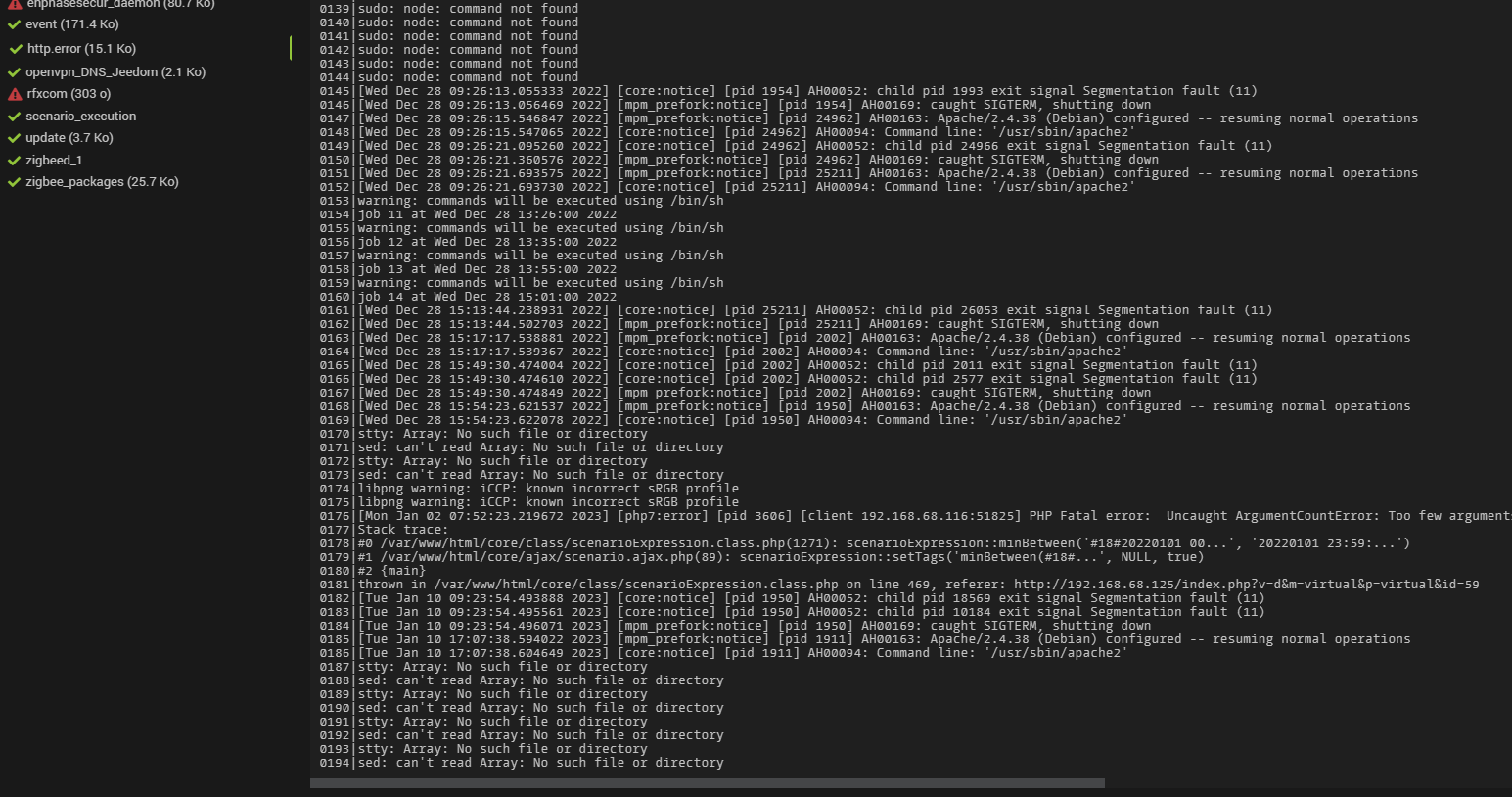

Si, il y a des erreurs, mais je ne pense pas d’aujourd’hui. Voici les dernières lignes du log http.error :
