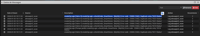

createEqLogic [Valve 5] createEqLogic->checkCmds_SmartHome : [MySQL] Error code : 23000 (1062). Duplicate entry '5523-Status'

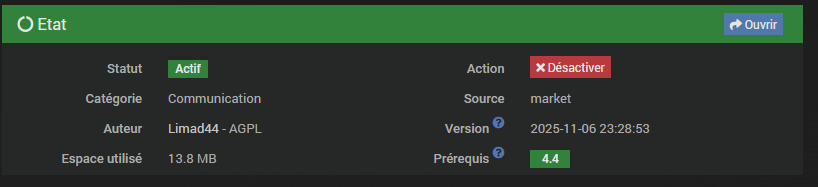

Plugin version : 2025-11-06 23:28:53

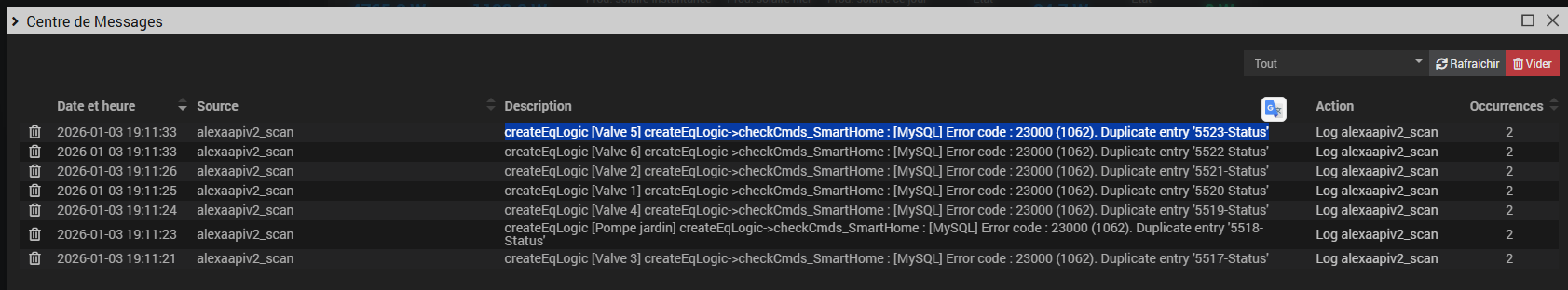

Depuis quelques jours sont apparus des messages d’erreur concernant le plugin et des objets (qu’il considère comme nouveaux mais qui ne le sont pas).
Quand je supprime les messages, ils reviennent systématiquement chaque heure (scan du cron).

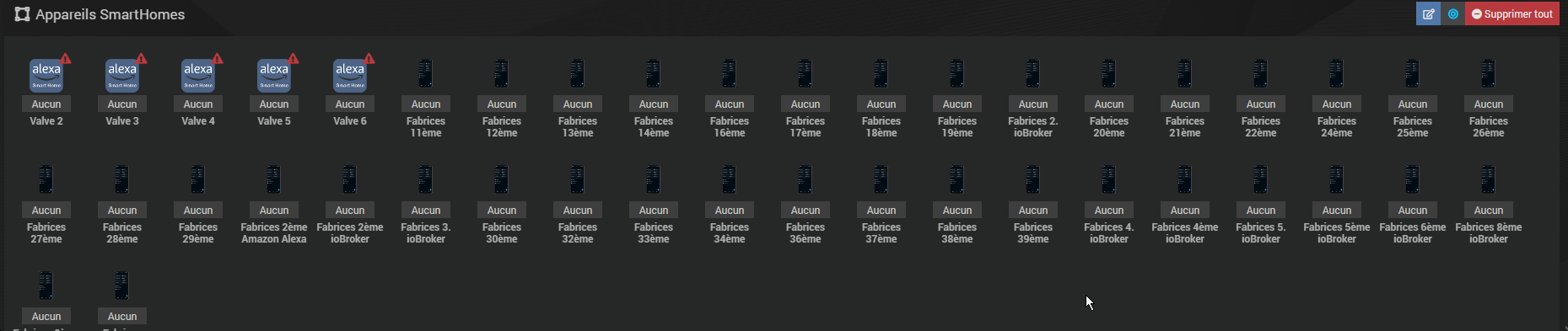

Les objets reviennent aussi :
J’ai tenté de les « invalider » via le bouton « Multi-editor » à droite et de les décocher mais rien à faire.

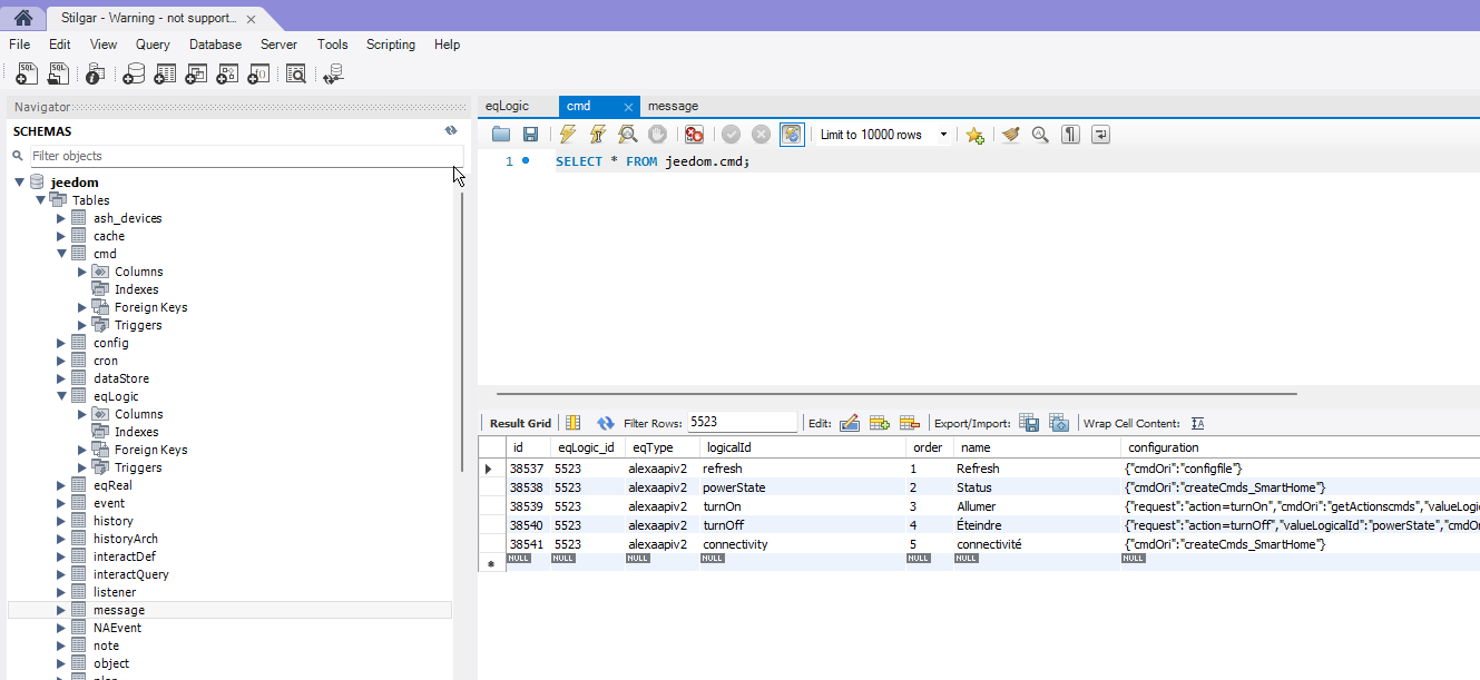

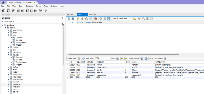

J’ai tenté de les supprimer en BDD (table eqLogic + table cmd pour leurs commandes) mais ils reviennent systématiquement.

J’ai tenté à l’instant de supprimer tous les équipements (via le bouton « Supprimer tout ») et de refaire un scan (via le bouton « Scan »).
Le problème reste identique, j’ai toujours ces mêmes erreurs (alors que les éléments avaient tous été supprimés)

tu peux me MP les logs d’un scan « SmartHome » et me preciser quelle équipement.
Il semblerait que cet équipement renvoie plusieurs commandes identiques, soit c’est la même commande mais avec un id qui change.
