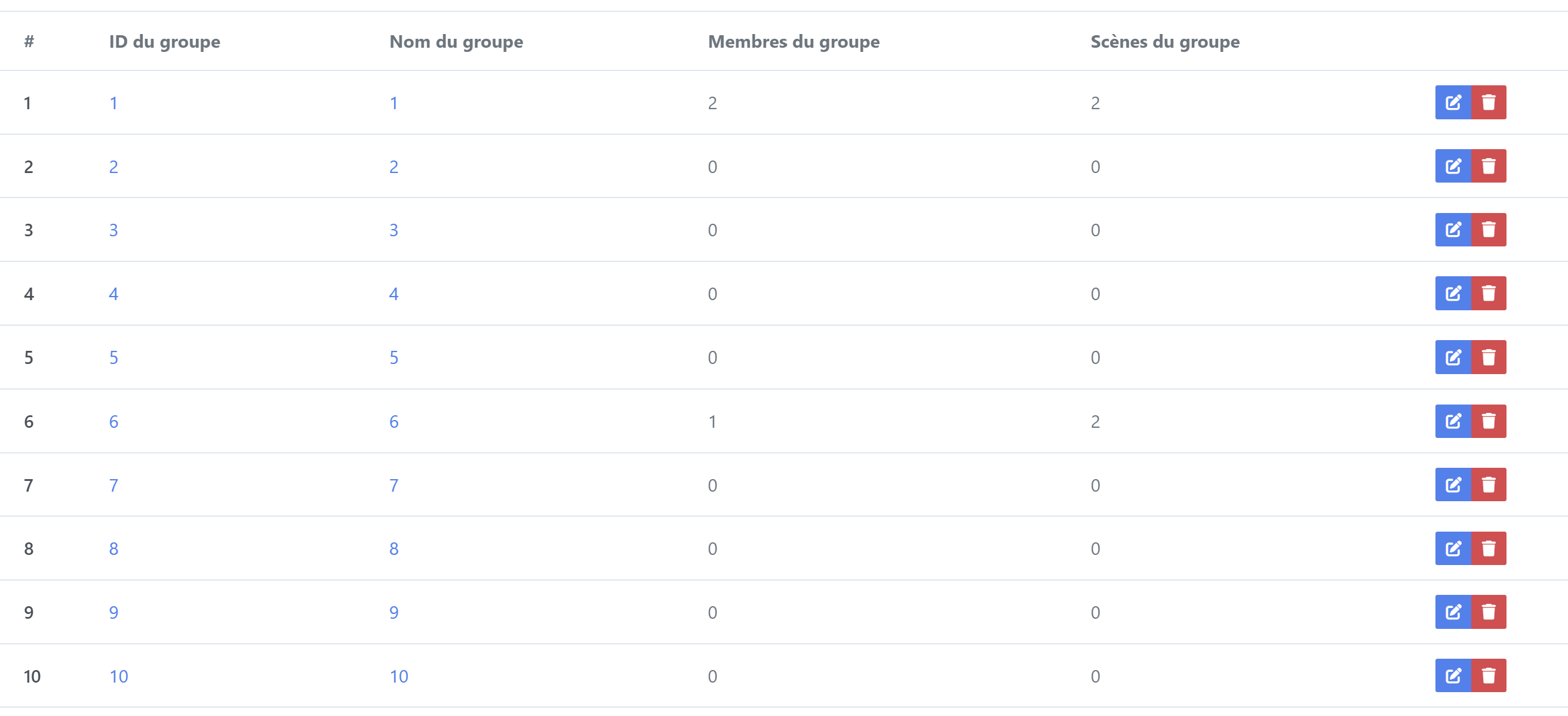

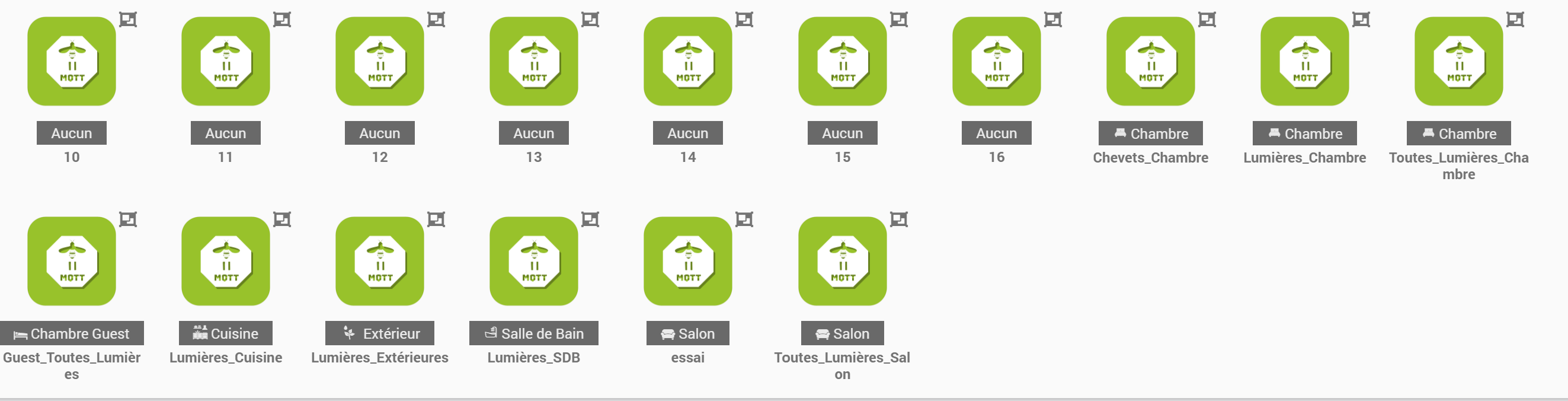

J’ai subi un crash de Jeedom ce week-end et j’ai réinstallé un backup. Tout va remarche avec tous les modules SAUF les groupes Z2M. Sur la plateforme Z2M j’ai des nouveaux groupes (du rang 10 à 20) qui ne contient aucun module. Il est impossible de les supprimer, de mettre à jour etc … A chaque fois il m’indique que le groupe n’existe pas.
Ce qui est plus génant c’est que lorsque j’appelle un groupe (ex : lumière salon) il va aussi executer un de ces fameux groupe (10 à 20) et soit il éteint une lumière par exemple soit il met un message d’erreur.

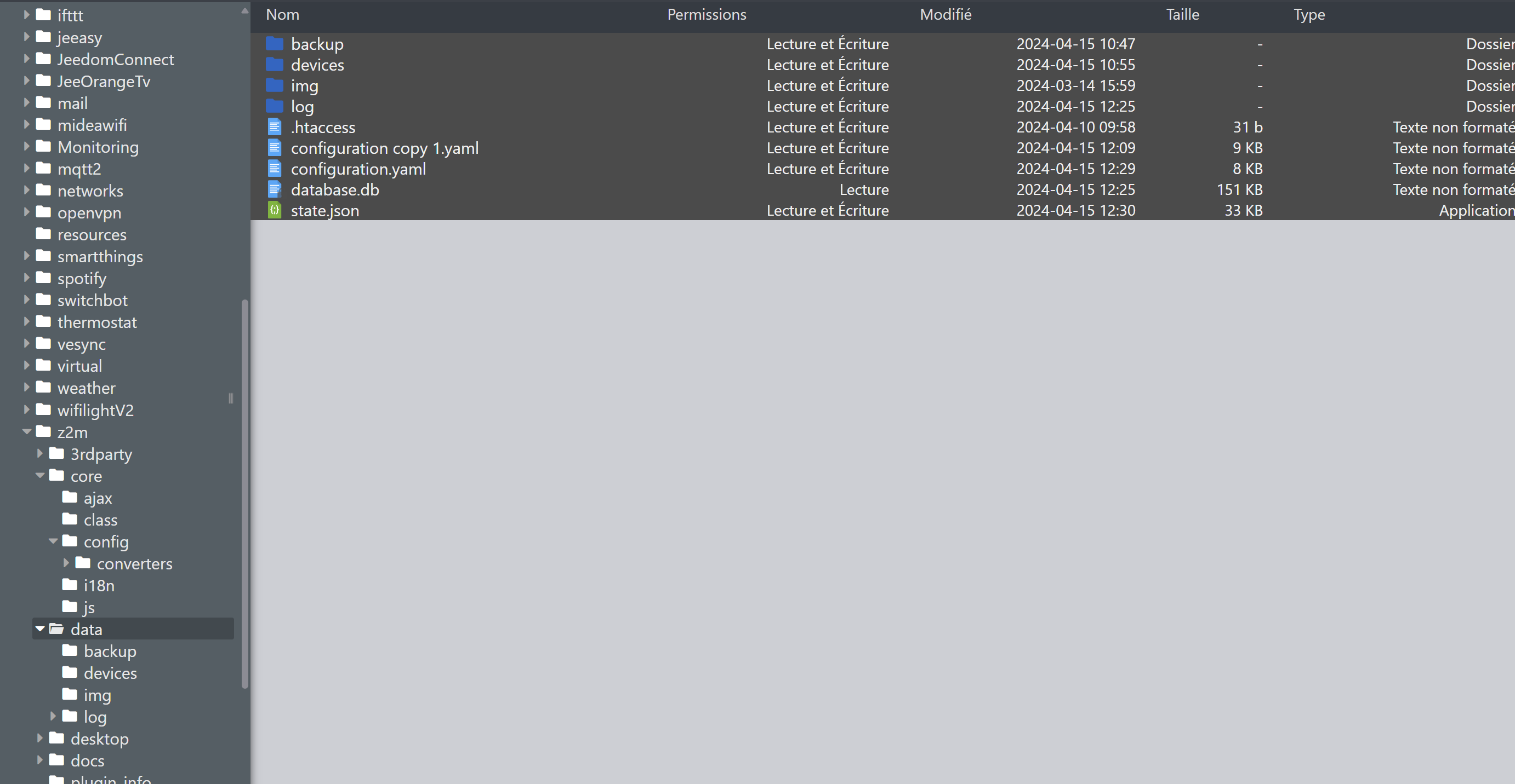

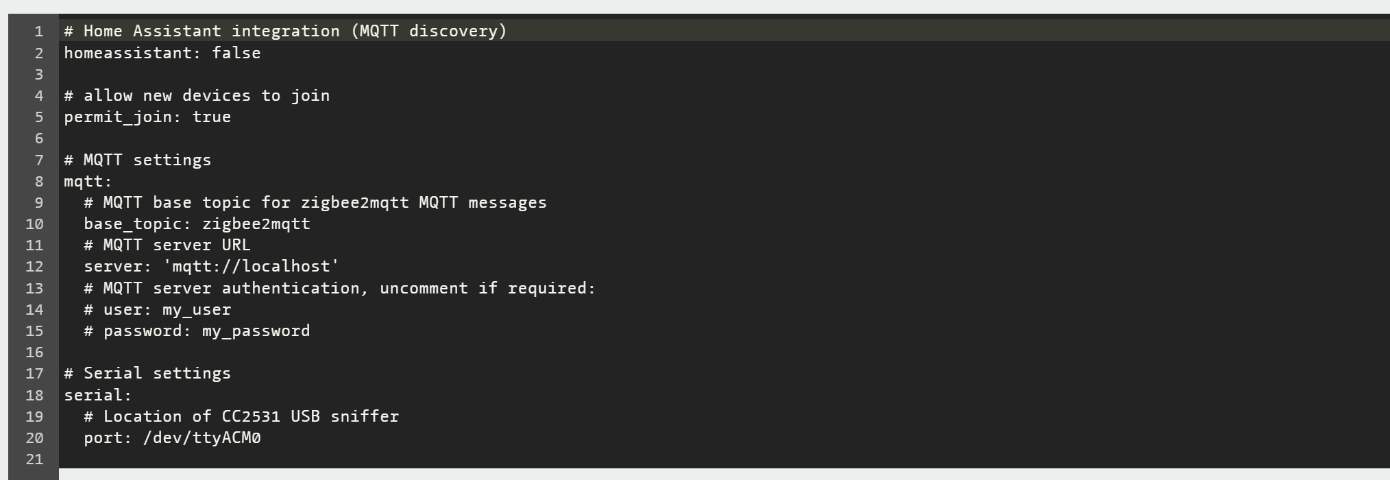

Dans la configuration.Yaml tout est ok.
Je ne sais pas comment rétablir la situation.

Je viens de le faire mais je me retrouve avec une vingtaine de groupe dans Z2M sans nom qui contiennent des modules / commandes et et impossible de les effacer de Z2M.
aieeeee
