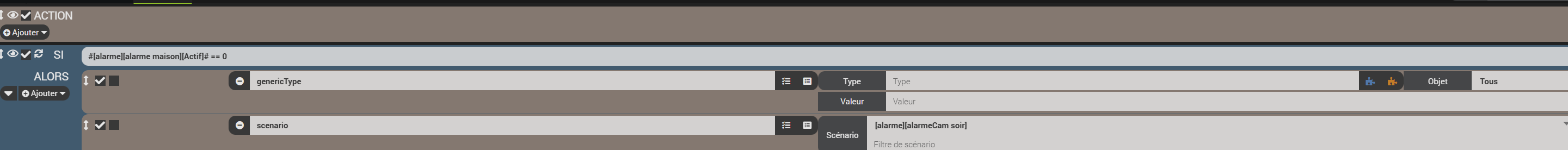

j’ai trouvé :

log :

```la pire commande...pas de chance lol
