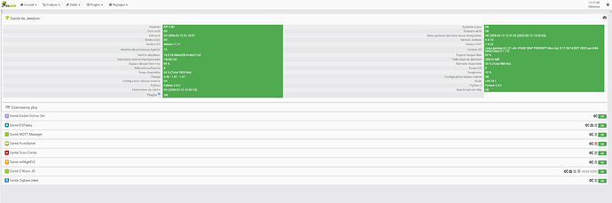

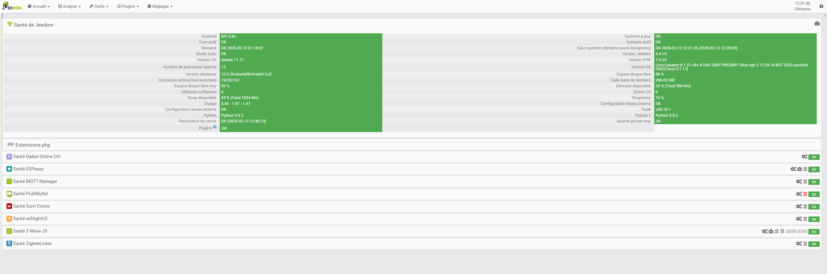

La santé de Jeedom est OK

Alors ce n’est peut être pas ce qui cause les crash mais ça doit surcharger énormément mon pauvre RPI, si quelqu’un aurait une idée pour y remédier je prend !
Il faudrait quand même la mettre. Ce n’est pas parce que c’est vert qu’il n’y a pas de choses à faire

Voici la page santé :

Peut être configurer la whitelist pour limiter le nombre de données transmises ?
Du coup,
En premier lieu : rebasculer sur une version 32bits … Dans certains cas, un rpi 3B+ crash en 64bits (c’est systématique pour les version antérieures au RPI3B+, mais ca arrive aussi sur les RPI3B+)
Ensuite, une fois que c’est fait :
1 - voir pour nettoyer un peu les archives, ta config est petite, inutile de multiplier les archivages : Tuto - analyser les archives pour détecter des pbs (lenteurs / espaces disques)
2 - donner le résultat des 2 commandes ci-dessous :
sudo journalctl --disk-usage
grep -E "SystemMaxUse|MaxRetentionSec" /etc/systemd/journald.conf
3 - implémenter l’option « Limiter à une valeur toute les » au niveau de la config d’une commande (attention, c’est un palliatif, pas un correctif)
4 - corriger le pb d’envoi multiple coté z2m directement (cf doc transmise)
Norbert
Repasser en Debian 32bits hélas je commence à y penser mais ca va me demander une grosse journée de dispo pour tout remettre dans l’ordre ensuite. Dès que j’ai suffisamment de temps je m’y colle.
Concernant les archivages je sais que j’en ai pas mal et souvent non lissées car j’ai besoin de précision pour plusieurs raisons (température sur une année, consomation électrique à la minute pour suivi conso etc…)
Le lien que tu m’a fournis est intéressant j’essaierai néanmoins de réduire là ou je peux me le permettre.
Donne :
Archived and active journals take up 208.0M in the file system.
SystemMaxUse=200M
Et :
MaxRetentionSec=1w
Le « limiter à une valeur tout les » n’empêche absolument pas les évents de recevoir des données, j’ai l’impression que c’est uniquement l’écriture dans l’historique qui se limite ainsi .
Coté Z2MQTT à part toucher à « Measurement poll chunk » (sans être certain de ce que je fais), je ne vois pas comment résoudre l’envoi en doublon.
Suite à un nouveau crash cette nuit, je viens de repasser en Debian Bulleyes 32bit Lite, je croise les doigts !
Salut quand tu dis crash, c’est que le rpi s’arrête de fonctionner ?
il est sur disque SSD ? il est ventilé ?
Salut @MrGreen ,
Le RPI est sur un SSD via un HUB USB alimenté à part, il n’est pas ventilé mais les températures ne dépassent pas les 56°.
Quand je dis « crash » c’est que je n’ai plus accès à Jeedom via mes navigateurs ni au RPI en SSH et qu’uniquement un débranchage/rebranchage du RPI solutionne le problème.
Depuis le passage en Debian 32bits je n’ai plus eu de crash mais je croise les doigts car les premiers crash en 64bits ont mis un moment à survenir. :crossed_fingers:
