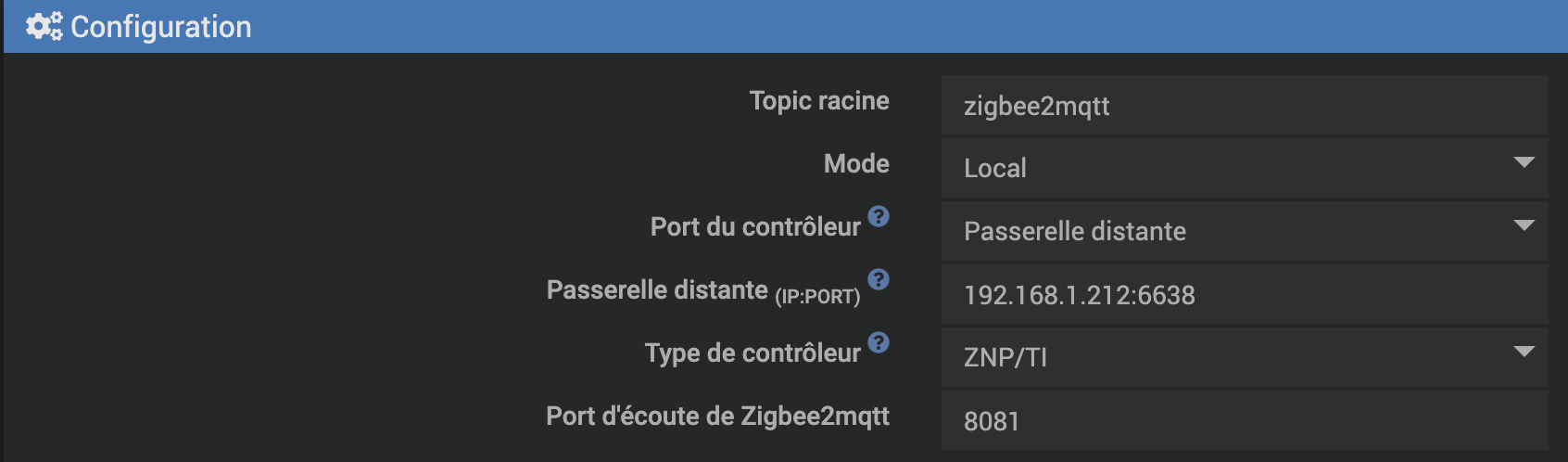

j’essaye depuis deux jours de monter un deuxième controler sur ma Jeedom Atlas. J’ai, sur le controller 1, installé le plugin zigbee avec l’antenne pre-instalée et plus de 50 devices zigbee qui fonctionnent.
J’ai acheter une SMLIGHT SLZB-06M comme antenne à déporter (en LAN) dans ma maison. J’ai le plugin MQTTManager installé et j’ai décider d’utiliser Jeezigbee. J’ai configurer la clef comme suit :

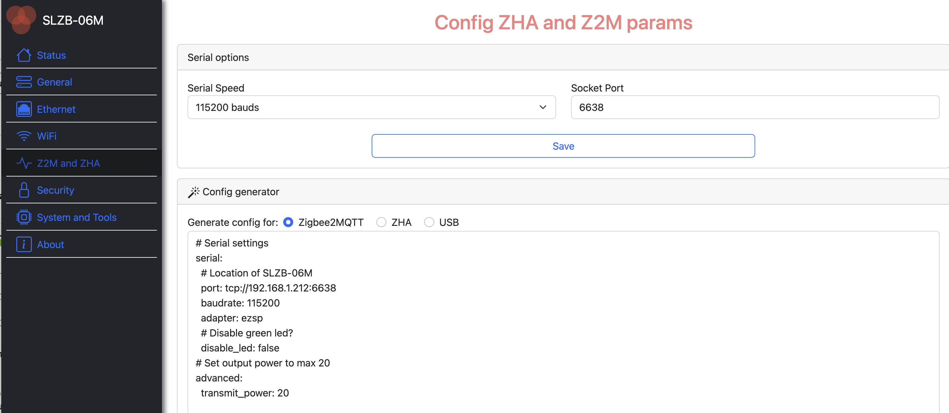

Hélas, bien que je puisse me connecter à l’adresse IP 192.168.1.212 et que tous me semble OK

Tu aurais pu donner un lien vers la description de ton produit.
Ce que me donne google semble indiqué que c’est une clé ezsp (en expérimentale sur zigbee2mqtt) et toi tu fais le réglage pour une NSP…
Règle le plugin correctement et dis nous le résultat.
voici le lien produit : SLZB-06M Zigbee Ethernet PoE LAN USB WiFi Adapter EFR32 | Zigbee2MQTT | Home Assistant | SMLIGHT | SMLIGHT Official Homepage
je l’ai connecter en RJ45 dans mon bureau à l’étage. Ma Jeedom est dans mon coffret électrique au rez-de-chaussée
Fait déjà ça, stp.
Super, ca marche (en tous cas le deamon redémarre et reste stable :wink:
Merci bcp
Avec la bonne configuration cela fonctionne mieux. :rofl:
