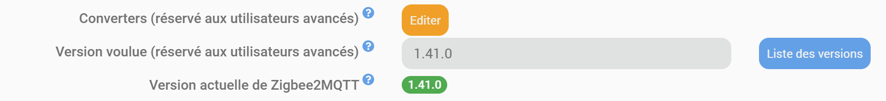

Il suffit d’indiquer la version souhaitée dans les paramètres du plugin Jeezigbee pour qu’il n’y ait pas de problème lors de l’installation des dépendances
Il suffit aussi de ne pas oublier de sauvegarder après avoir indiqué la version voulue.
