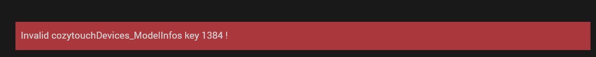

lorsque j’ajoute le serveur CozyTouch Wifi tout semble fonctionner il trouve bien 2 devices.
Si je clique sur import, create… equipement j’ai l’erreur suivante :
Invalid cozytouchDevices_ModelInfos key 1384 !
J’ai deux sèches serviettes Sauter Kelud et Sauter Kelud Slim. J’avais réussit en ajoutant la clef 1384 dans un des fichiers mais ça saute évidement à chaque mise à jour. Peut-on ajouter ce modèle de manière perenne ? Il se pilote de la même manière que le Kelud normal.
Bonne journée !

Il est certain qu’aller bricoler dans un ou des fichiers du plugin peut conduire à certaines déconvenues … :face_with_open_eyes_and_hand_over_mouth:
Je vais effectivement inclure ce nouvel équipement dans la Base de Connaissance du plugin.
Ce sera disponible ultérieurement dans une prochaine version du plugin.
Pour une intégration plus poussée, il me faudrait, si vous en êtes d’accord me transmettre (en MP c’est important) le fichier suivant:
html/plugins/SomfyUnified/userData/setupData/setupData_cozytouch_wifi.txt
Je vous en remercie d’avance
Merci ! Je vous ai répondu en MP. Effectivement il ne vaut mieux pas laisser ce fichier à la vue de tous :grin:
Merci pour les infos communiquées.
Votre équipement ModelInfos key 1384 a été intégré dans la version 2.4.8 du plugin SomfyUnified.
Bonne fin de soirée
Et ça marche nickel après la mise à jour ! Au top ! Merci :grinning:
