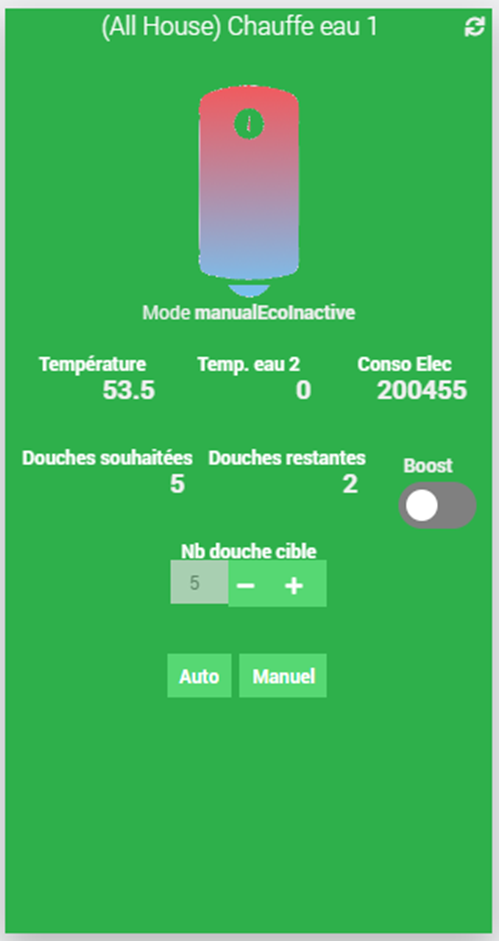

ah ok . parce que moi le paramétrage de douches dans le plugin apparait même en mode automatique.
donc je clique dans le vide en mode auto ?
j’ai un LINEO 250. à priori le mode auto est un mode avec auto apprentissage en ce qui me concerne.
en manuel par contre je te confirme, sur l’application Cozytouch, j’ai monté le pourcentage d’eau disponible demandé (sur mon modèle c’est une goutte qui part de 60% et qui va jusqu’à 100% que tu règles) et ça a modifié à 5 la demande de douche disponible dans jeedom

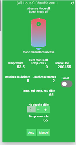

pour moi la température est 53.5 , je vais voir si elle change
je n’ai qu’un seul affichage de température
et j’ai ça en rajoutant quelques infos qui n’étaient pas par défaut.
personnellement j’ai regardé . la température bouge très peu . Elle est monté à 56.5.
Très peu c’est relatif … 3°c de plus (53,5 → 56,5) sur un ballon de 200 ou 300L … ça permet de délivrer plus de douche :wink:
oui effectivement. :slight_smile: en plus le mien est un 150L :slight_smile:

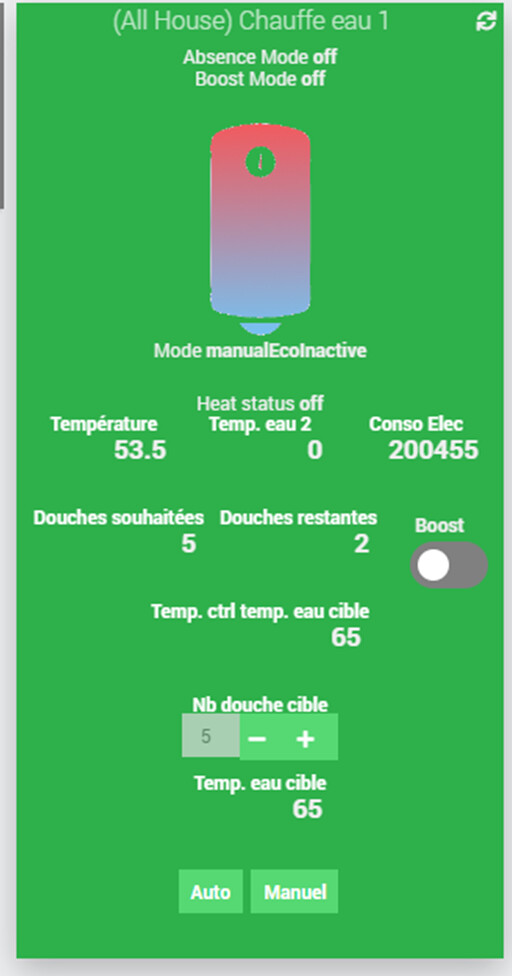

je sais pas en fait. mais je disais ça parce que je vois que j’ai une valeur de température cible à 65° , donc de 53 à 56 , c’est encore loin du max de 65 ?
et je sais pas à quoi sert cette valeur cible ?

et donc tu ne vas jamais à 65 . donc cette valeur « cible » ne sert à rien, si je comprends bien ?
autre point pour moi la couleur du ballon varie . par exemple sur le plugin en mode auto, je mets nbre de douches souhaité à 2 , si le nbre restant est à 2, alors il est rouge
si je mets le nbre souhaité à 5, le ballon est bleu
pourtant je suis en automatique. donc j’ai du mal à interpréter les informations du plugin
