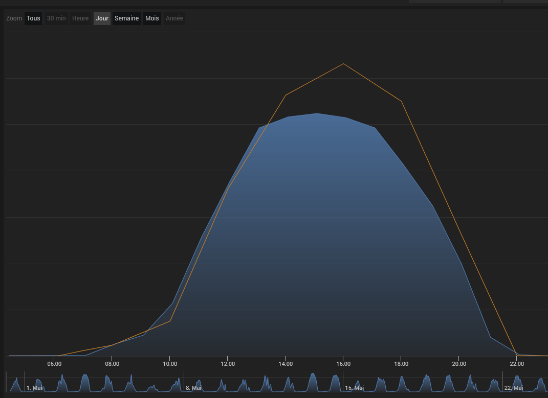

Je souhaiterais savoir si vous aussi vous constatez, lors des journées parfaitement ensoleillées, une courbe de production écrêtée par rapport aux prévisions du plugin, du type de celle-ci :
En gros la prévision est parfaite sauf aux meilleures heures de la journée, lors desquelles je plafonne à 1100/1150W, alors que solcast me prévoit 1350W (pour une puissance installée de 1500Wc et des micro-onduleurs qui normalement ne sont pas limitants , 1760W).
Mes panneaux sont propres, quasi-neufs, et lors de journées moins ensoleillées je constate une adéquation parfaite entre prévisions et production. je précise également que lorsqu’il y a une alternance de nuages et d’éclaircies, la puissance maximale mesurée par ma pince ampèremétrique dépasse parfois les 1500W, mais uniquement sur de courtes périodes de l’ordre de quelques minutes. C’est donc en puissance de croisière que mon installation plafonne un peu bas.
En résumé, constatez-vous également que solcast est optimiste sur les pics de production, ou pensez-vous que c’est mon matériel qui est potentiellement moins performant qu’annoncé ?

Ce que je vais dire n’est peut-être par vrai mais j’ai l’impression que suivant le lieu où sont les panneaux, la prévision est plus juste sans « tricher sur les données ». Chez moi j’ai bien bataillé pour arriver à tomber bon et j’ai l’impression que d’autres ont eu des courbes vraiment très proche sans trop jouer avec les valeurs normales.
Bon … peut-être que la qualité des panneaux / des onduleurs / etc y est pour quelque chose mais je n’ai pas l’impression que ce soit le facteur principal.
Bref je te conseille de ne pas trop de prendre la tête en te disant que tes PV ont un problèmes car à mon avis tout va bien.
Il faut compter environ 20% des Wc donc 20% de 1500 Wc c’est 1200 Wc. Si tu plafonnes à 1150 W … c’est OK.
Ce phénomène est surprenant en revanche. Impossible d’avoir 1500 W de puissance instantanée avec 1500 Wc sur le toit. Le soucis est plus à chercher sur la façon dont mesure la pince ou la façon dont remonte l’info vers Jeedom.
Bref là, à voir ta courbe ça mériterait un réajustement. Tu as mis quoi dans AC / DC / Efficiency factor ?
Pour moi il va falloir au moins baisser DC à 1200 et peut-être tomber AC à environ 1350.
Ensuite ta courbe prévisionnelle est un peu décalée vers la gauche. Il faudra donc surement un peu corriger l’orientation vers l’ouest et/ou jouer avec le tilt.
Je te conseiller de créer un 2eme site (sur le même compte), de le paramétrer en « contournement de l’API » et de tester tes nouvelles valeurs.
La comparaison sera plus facile car tu verras vraiment si les nouvelles valeurs ont une incidence " dans le bon sens" par rapport à tes valeurs de base.

Et merci pour ces infos, je vais modifier un peu mes paramètres et voir ce que ça donne. Pour la mesure de la puissance produite, c’est à partir d’un shelly EM.

Et bien finalement j’ai acheté une petite passerelle ECU, et cet écrêtage a disparu. Je suppose donc qu’une mise à jour du firmware a supprimé un bug. Par beau temps intégral, j’ai maintenant une belle courbe bien régulière qui tangeante à 1300W.
