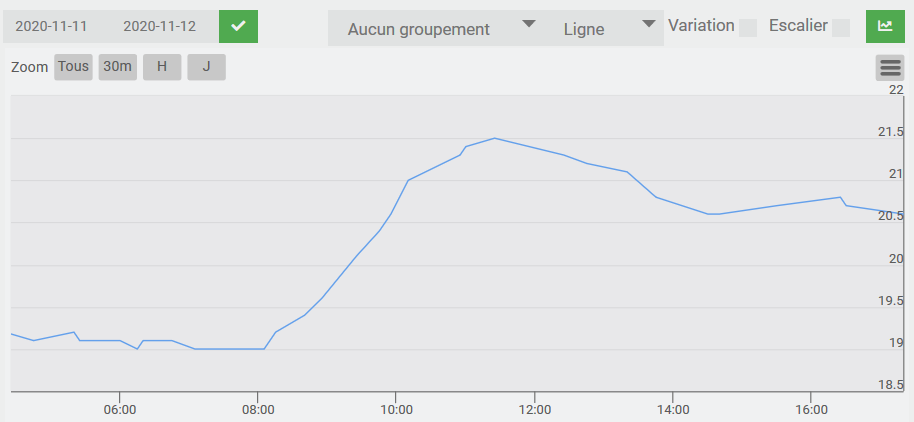

Voici un exemple avec le thermostat du bureau. En mode télétravail, il devrait chauffer à 20°C de 8h30 à 19h.
Le graphique montre bien le ressenti tout au long de la journée:
  • le matin à 8h30/9h, c’est nickel
  • sauna de 10h à 12h
  • et ça redescend toute l’aprem ce qui donne une sensation de froid par rapport à la température de fin de matinée

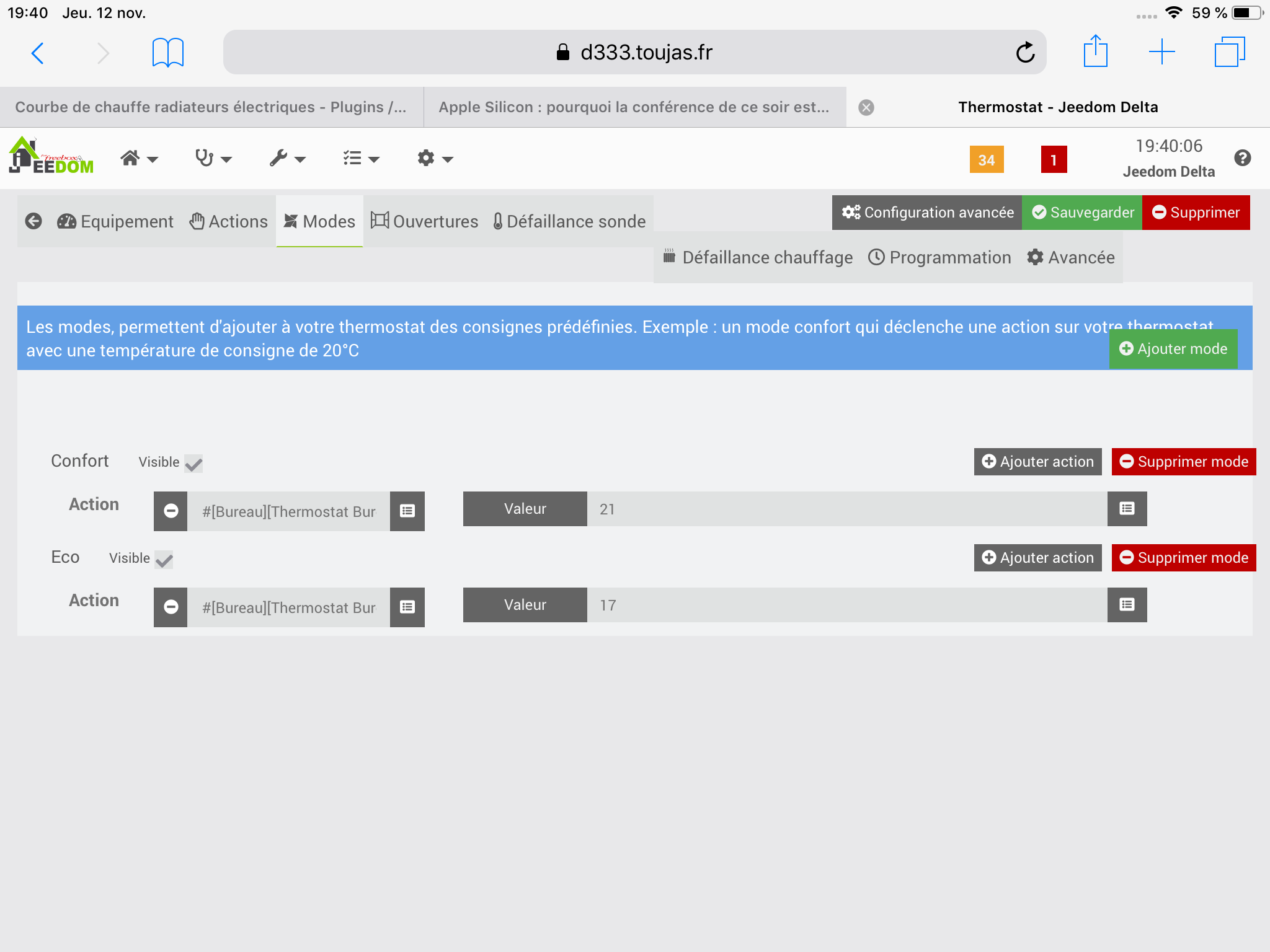

  • l’agenda passe directement du mode Confort (20°) au mode Eco (17°) à 19h > est-ce que c’est pas un peu brutal ? Sachant qu’on atteindra jamais 17° dans notre appartement en chauffant à 20° la journée

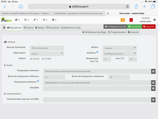

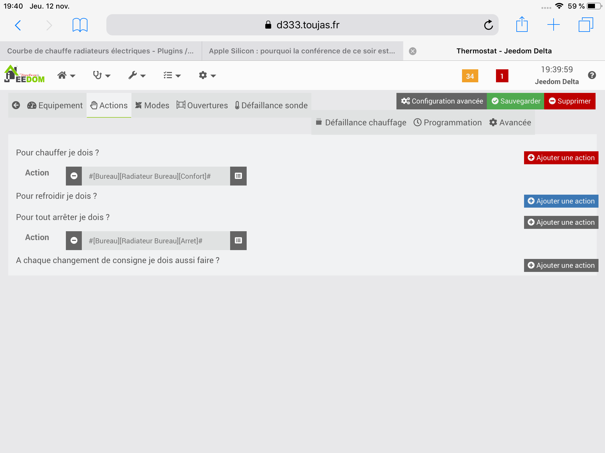

La question est surtout de savoir comment tu as configuré ton thermostat, dans quel mode, si l’apprentissage est fini etc…
La tu nous donnes ton constat ton ressenti mais on ne peut rien en déduire

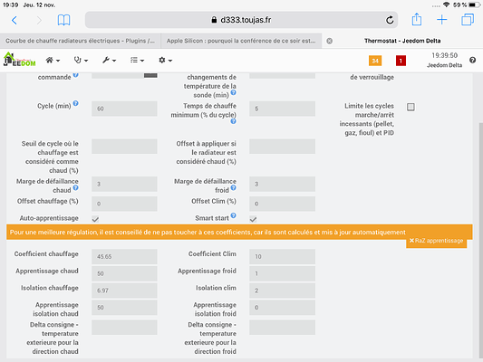

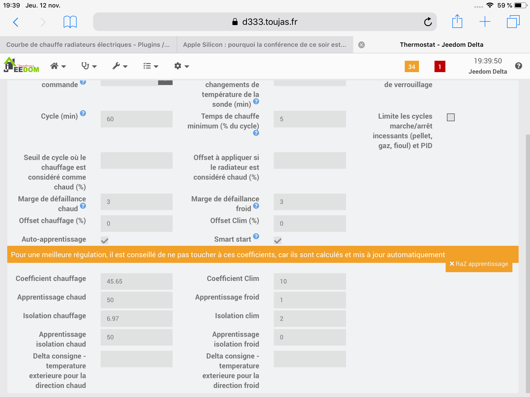

Ok, voici la config du thermostat Bureau:
Il faudrait peut être modifier le paramètre « Seuil de cycle où le chauffage est considéré comme chaud (%) »
Il faudrait voir à quel moment exactement ton chauffage est allumé.
Tu devrais raccourcir tes cycles (30 minutes au lieu d’1 heure).
