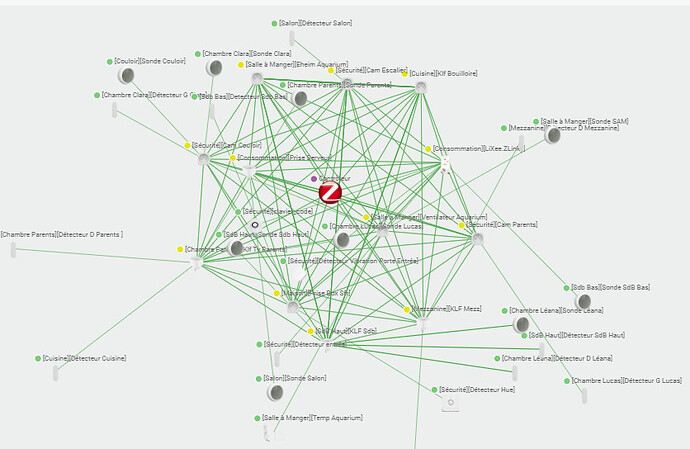

car mon maillage me parait ok de base

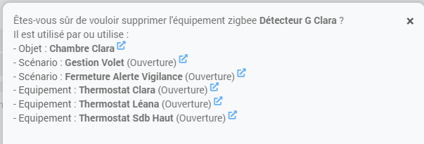

je prends en exemple un simple détecteur d’ouverture de fenetre qui si je venais à le supprimer du plugin zigbee m’affiche cela:
plusieurs questions:
  1. supprimer suffit il ou me faut il le désinclure sous zigbee?
  2. je ne connais pas la fonction remplacer dans outil remplacer
comment dois je formuler les choses dans
dans gestion volet il apparait par exemple dans des conditions:
#[Chambre Clara][Détecteur G Clara][Ouverture]# == 1
dans fermeture alerte vigilance:
#[Chambre Clara][Détecteur G Clara][Ouverture]# == 0
dans thermostats pour gérer les ouvertures de fenetre et coupure chauffages
merci par avance pour vos conseils
Ne supprimes surtout pas avant d’avoir fini de migrer, tu perdrais tout.

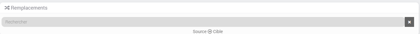

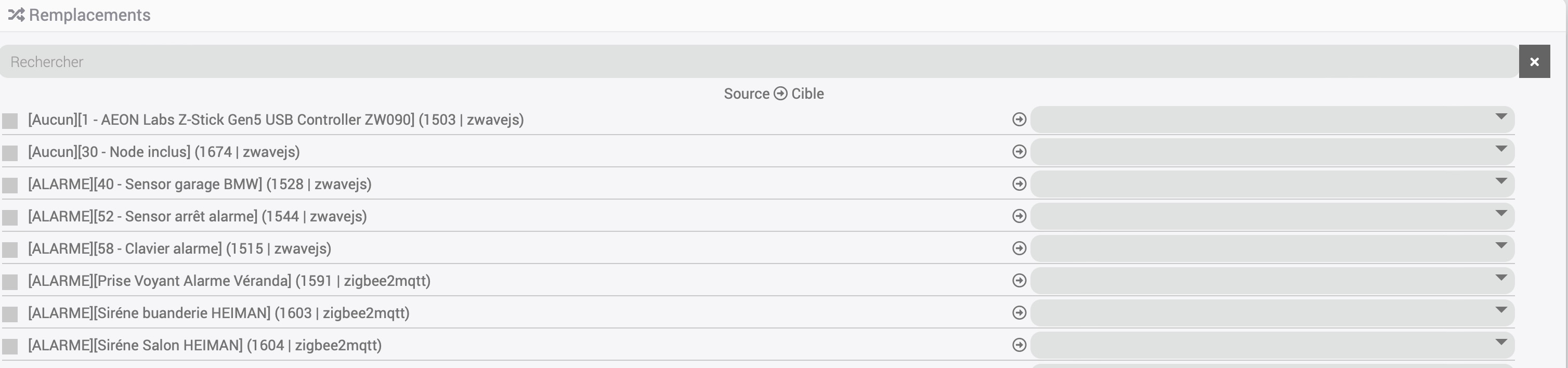

Tu vas ensuite dans l’outils remplacer.

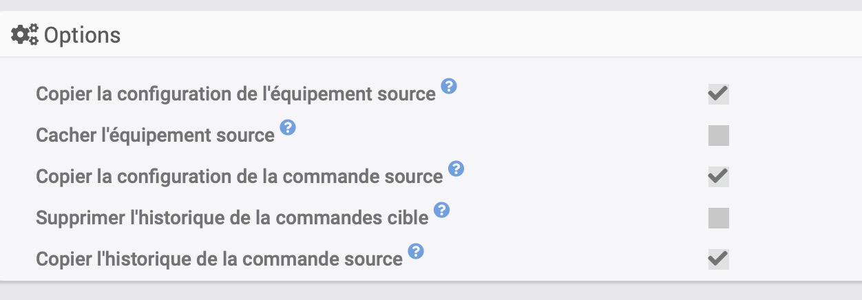

tu coches ces 3 cases :
Tu te sers des filtres en haut et tu choisis dans plugin Zigbee et Jeezigbee.
Tu flitres (la commande Filtre verte est en haut à droite (pas intuitive à trouver)

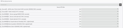

Ca te sort une liste de ce type :
Dans la colonne de gauche tu cherches ton équipement source, donc celui qui à le OLD au début.
Tu coches la case en début de ligne.
Dans la colonne de droite tu cherches le nouvel équipement Jeezigbee, théoriquement si tu as suivi c’est le même NOM sans le OLD.
Ca te sort la correspondance des champs. Jeedom te propose ce qu’il connait. Tu vérifies et complètes si besoin.
Quand tu es satisfait tu clique en haut le bouton rouge Remplacer.
Là toutes les références à l’équipement OLD seront remplacer par le nouvel équipement.

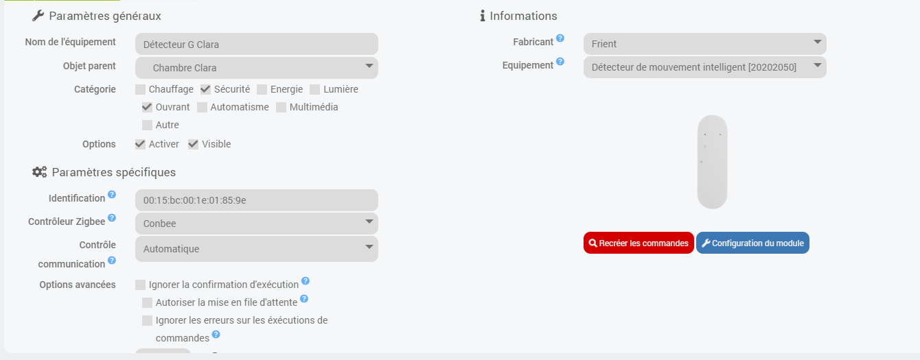

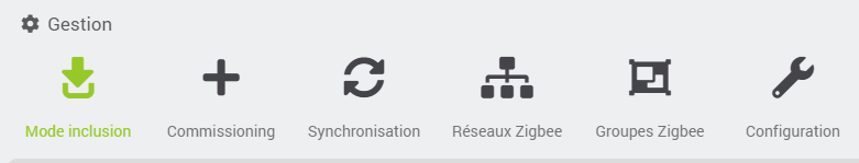

sous le plugin zigbee en barre de menu j’ai
quand je vais dans le détecteur voila ce que je vois
bonne nouvelle pour les aller retour mais j’avais bien compris que si inclu de l’autre coté plus possible de le voir de l’autre
L’inclusion ne te proposes pas un menu ?
