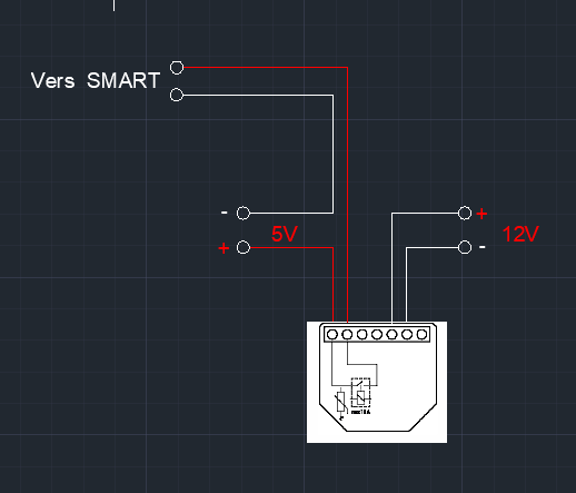

Son contact est un NO
Penses -tu que je peux le câbler comme ça mais ça veut dire que le shelly sera toujours activé
Risque de chauffe à la longue ???

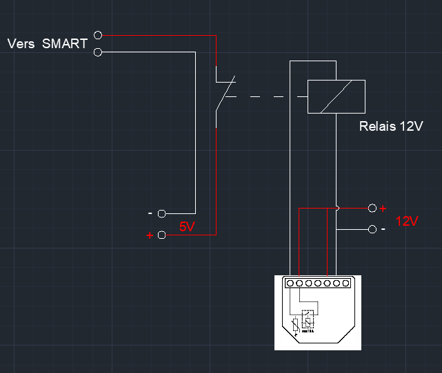

ou le câbler en le relayant comme ça
tout le « monde » est au repos
et j’activerai le relais pour couper la smart …
==> usine à gaz …

Risque de chauffe je ne pense pas. Par contre, ce qui arrive parfois c’est que le relai reste collé. Mais avec du 5v je ne pense pas qu’il y ait trop de risque mais je ne suis pas spécialiste.
J’avais pensé aussi à relayer, mais c’est vrai que ça devient complexe pour l’utisation.
