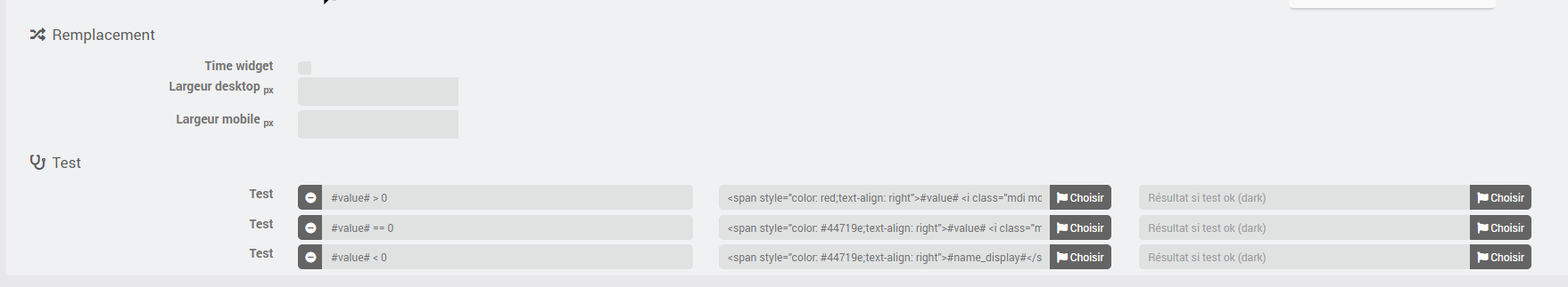

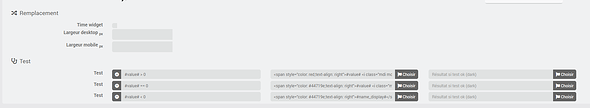

Perso, en V4, en utilisant les widgets, j’ai fait comme ça :
<span style="color: red;text-align: right">#value# <i class="mdi mdi-lock-open-outline" style="color:red"></i> #name_display#</span>
en fait, je passe en nom de la commande (#name_display#) … le texte que je veux afficher.
ici ouvertures

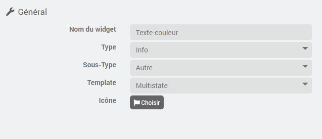

Bonjour à tous
Je déterre ce sujet car je voulais l’utiliser pour modifier des couleurs en passant par « Line » plutôt qu’un widget.
J’ai testé le widget multistate mais au niveau affichage cela ne me convient pas.
