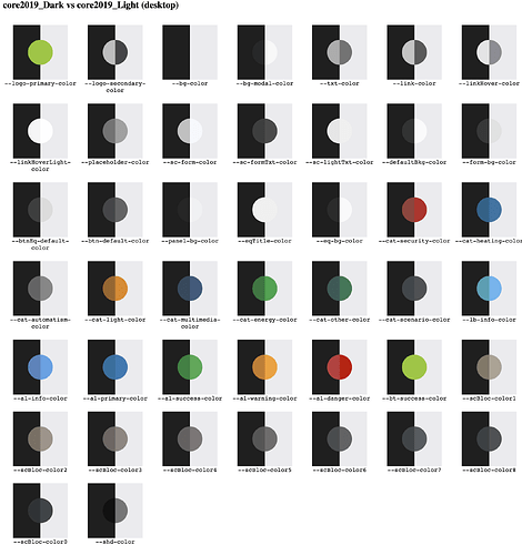

Pour me faire une idée des couleurs qui sont utilisées dans les thèmes Dark et Light, j’ai fait un bout de script php qui charge et affiche les couleurs des variables définies dans les fichiers colors.css de la V4 sur leur fond respectif :
Je cherche un noir dans le thème light qui devienne blanc dans le thème dark. J’ai pas trouvé (les nuances de gris de certaines variables ne me conviennent pas).

Génial la preview des couleurs !! Je comptais justement le faire, c’est super !
A l’occase si tu veux bien partager ton script pour le générer ?
Pour un –contrast-color pourquoi pas je vais voir. Par contre ce ne sera pas noir pur ni blanc pur, trop marqués par rapport au reste du thème. Dans un cas comme çà j’utilise les --txt-color --link-color ou --linkHover-color.

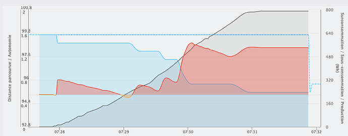

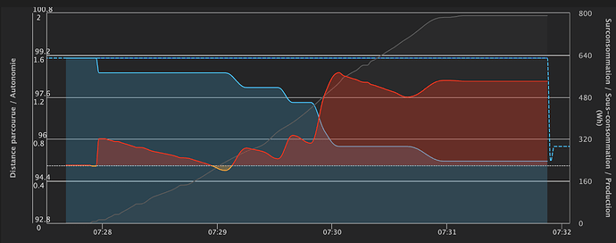

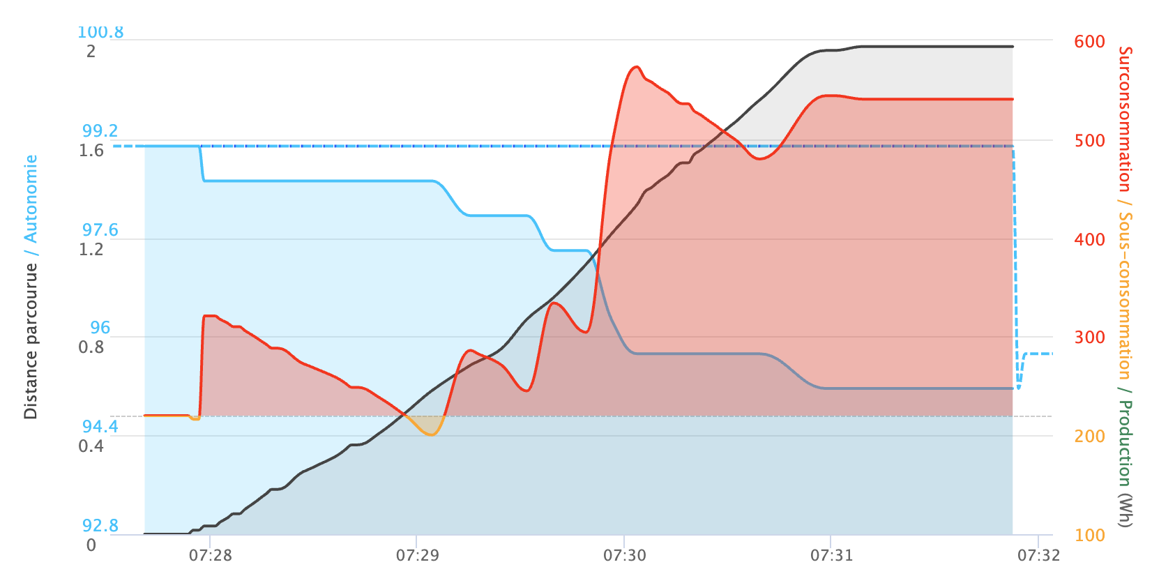

Mon pb c’est la couleur du tracé de l’odomètre. J’utilise un #444 que j’aimerai avoir blanc dans le thème light.
En V3 :

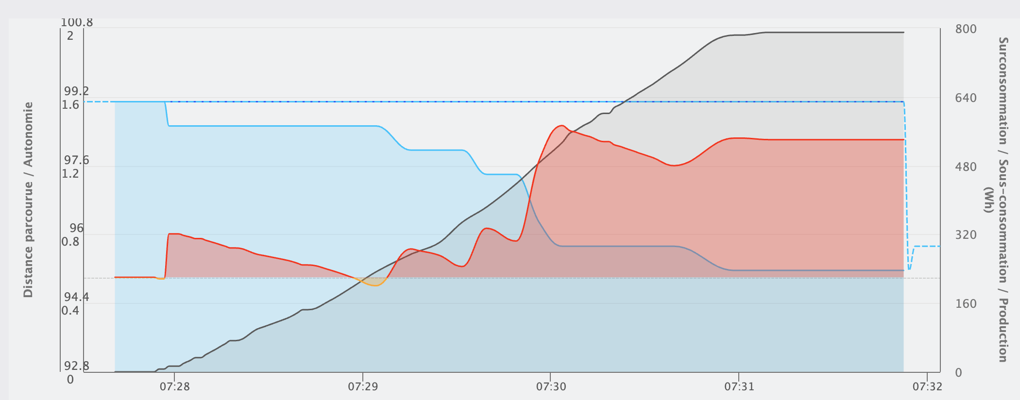

En V4 light

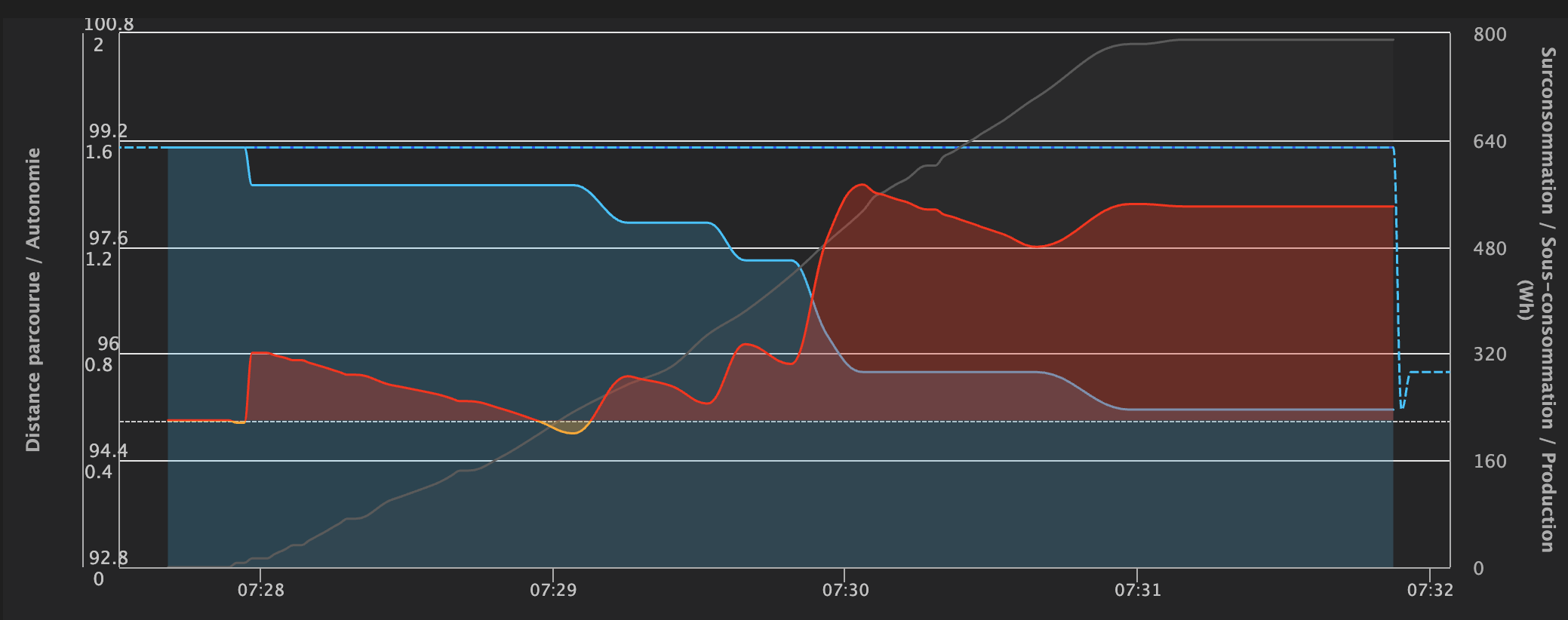

En V4 dark
Au dessus en V4 j’utilise -txt-color, c’est môooche :slight_smile:
