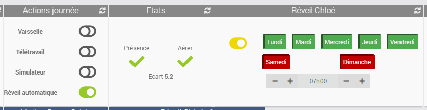

Couleur du bouton ON/OFF si ON : Jaune au lieu de vert
Le bouton on/off du programmateur est sur fond jaune en v4.4 quand il est activé, il était noir en v4.3
Serait-il possible de le passer en vert, pour coller avec les autres boutons on/off du Core Jeedom.
Merci.

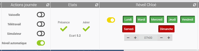

Je viens d’installer la version bêta, aucun changement pour moi. Le bouton est toujours jaune.
Le bouton est toujours jaune au lieu d’être vert.

Bah si tu as supprimé le plugin, réinstallé ensuite et que l’icône reste jaune, c’est que jeedom le garde en mémoire car le fichier du widget de la version précédente a été supprimé.
Tu as juste à ouvrir l’équipement et éditer le widget des commandes on et off : tu choisis core>binaryswitch et tu coche retour à la ligne après sur les 2 et normalement c’est bon (en desktop et en mobile)
Nikel, c’est bon la.
