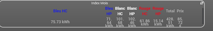

J’ai créé un virtuel pour le calcul de ma conso tempo

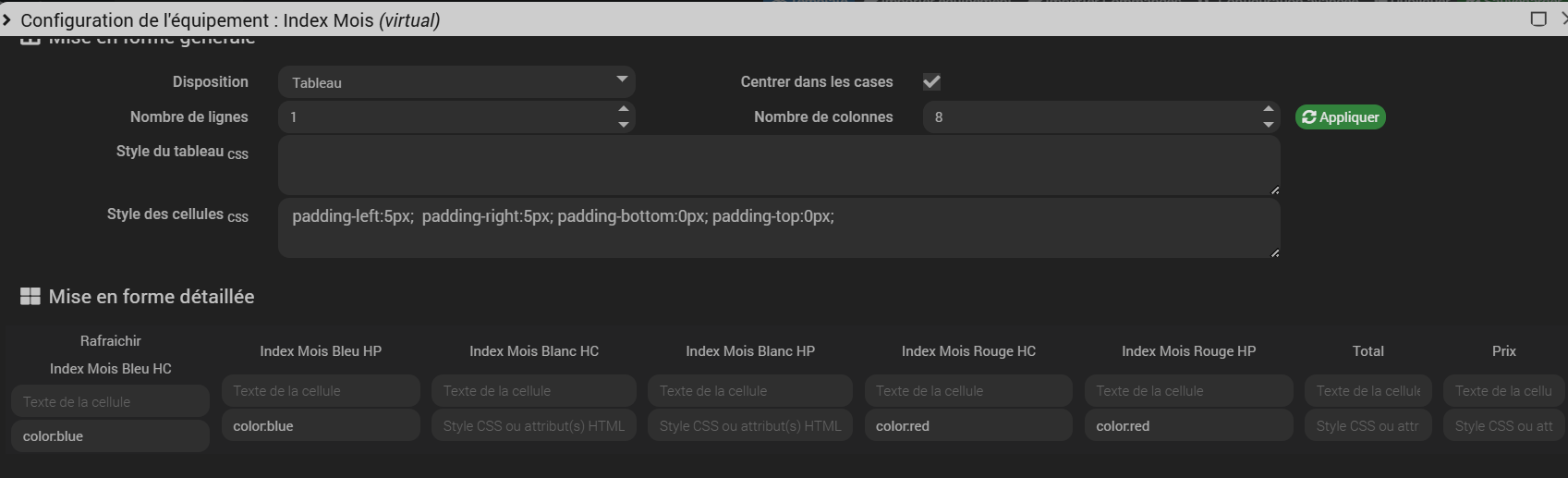

Je voulais changer la couleur de mes cellules et il se passe un truc bizarre:
J’ai rajouté dans le CSS de la cellule le code: color:blue (par exemple). Ca fonctionne sauf que ma valeur (cette valeur est un calcul) reste blanche. Etrange non ?

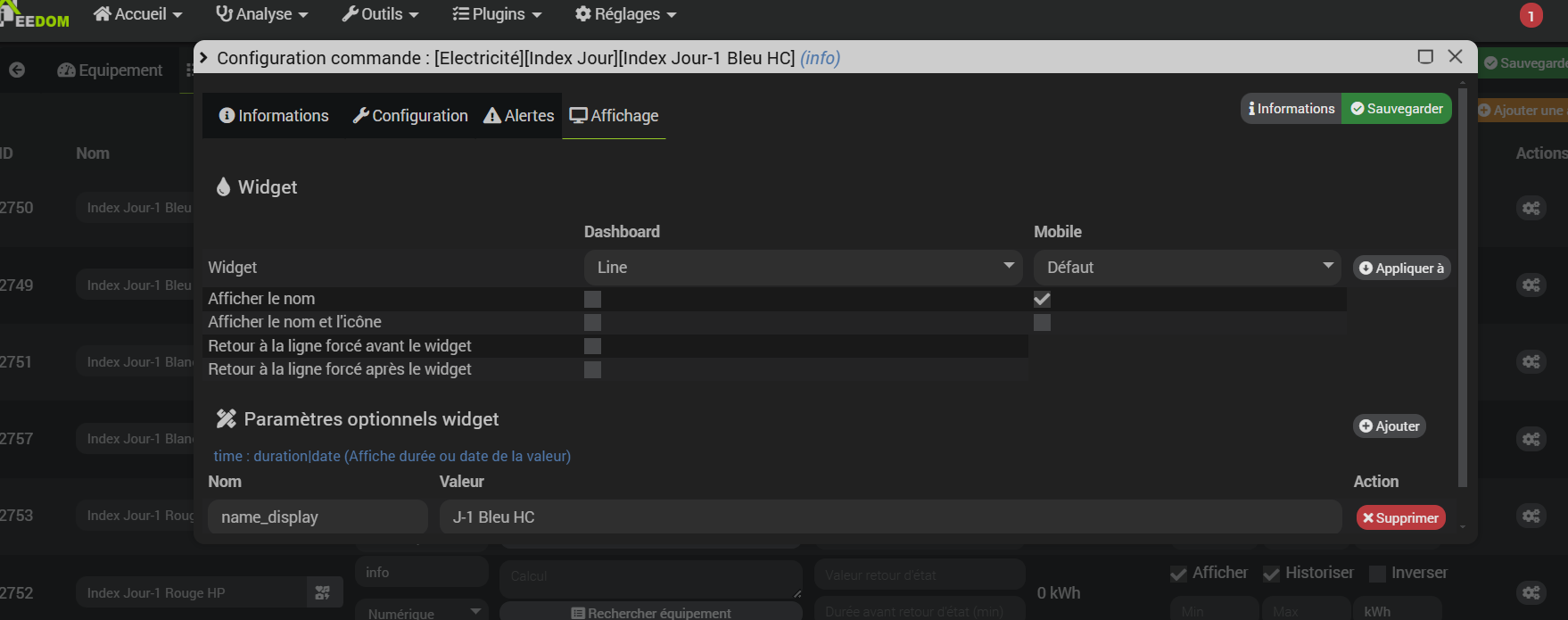

Je crois que c’est lié à l’affichage de type Tile.
Il faut passer en type Line et jouer sur la hauteur de police
color:cyan; font-size:14px;

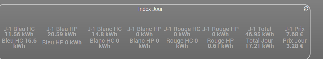

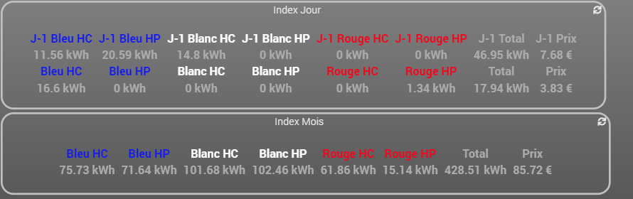

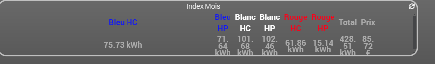

Y’a juste un truc que je ne comprends pas. J’ai mis le même paramétrage à mes 2 tableaux, à savoir : font-size: 18px; padding: 0px; padding-left:5px; padding-right:5px; padding-bottom:0px; padding-top:0px;
et pour tant je n’ai pas le même affichage au niveau de l’alignement. Tu as une idée ?
C’est parce que les cellules n’ont pas la même largeur.
Essayez en ajoutant width:12.5%; dans le Style des cellules
Merci, voila le résultat, pas mieux
Essayez en ajoutant width:100%; dans le style du tableau.
100% ou une autre valeur mais la même dans les 2 tableaux.

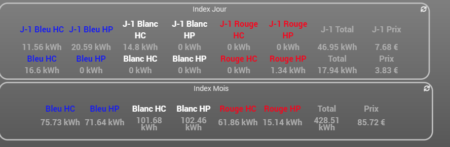

Avec width 12.5% dans les cellules et 100% dans le style du tableau
Pas simple tout de même
Il n’y a pas moyen de fixer la largeur des cellules en pixels ?
Si c’est possible.
Il suffit de remplacer le 12.5% par 120px 120 à ajuster bien sûr.
Merci, c’est parfait

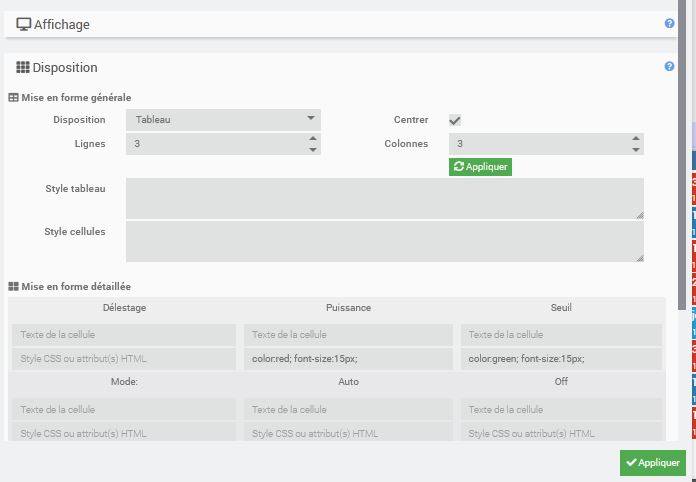

Bonjour @dan_73 @fonzie73

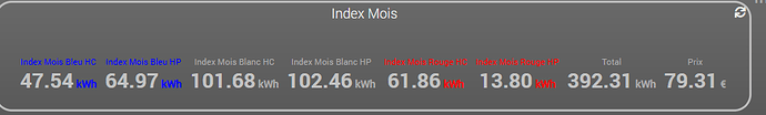

je me greffe à la discussion car j’ai le même problème sur mes tableaux d’unité en couleur et de valeur en noir, et je suis totalement novice ( même carrément nul) en matière de css.
Dans ce post vous indiquez :« il faut passer en mode type Line … »
Pouvez vous me préciser à quel endroit on ajoute ce code et quelle est sa syntaxe ?
Merci beaucoup

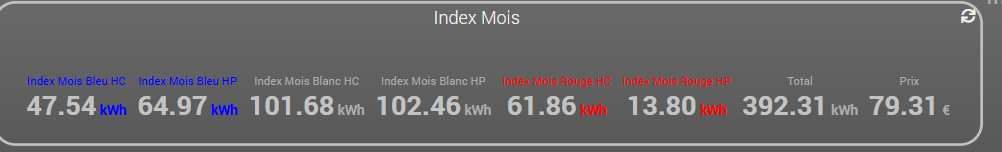

On le rajoute dans le paramétrage de la commande comme ci dessous
Bonne chance, ça va bien se passer :wink:
Super !
Merci beaucoup c’est, bon pour moi
