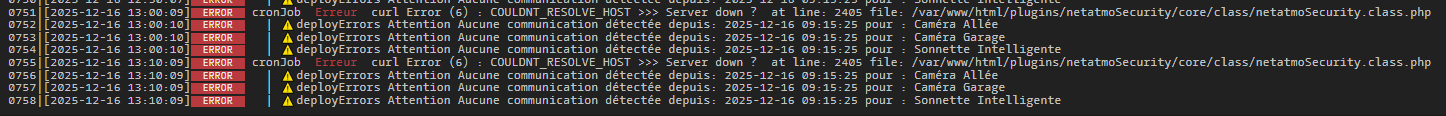

J’ai le même problème depuis 3 jours , sur APP Netatmo mes caméras et interphone fonctionne mais sous jeedom problème : voici les messages :
J’ai fait un redémarrage de mon routeur et de Jedom et toujous le problème d’erreurs?
Surtout dans la configuationquand je fais une syncronisation
merci pour votre aide
Bien à vous
