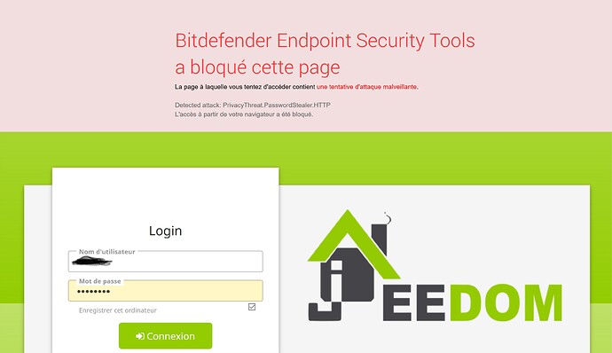

Je viens de changer de PC. Sur le nouveau, je n’ai quasi aucun programme installé et c’est mon PC de boulot donc aucun logiciel louche, que des choses achetées ou éprouvées. Première connexion à mon jeedom, je saisis mon pseudo et mon mot de passe et bim ! Mon antivirus (au demeurant très fiable) m’alerte d’une tentative de vol de mot de passe. Voici la copie d’écran
Je ne peux pas aller plus loin (et hors de question de désactiver mon antivirus, c’est trop sensible). D’autres ont déjà eu ça ? Je n’ai pas beaucoup de plugins et à ce niveau-là on dirait plutôt que cela vient du core de jeedom. Qu’en pensez-vous ?
Oui j’ai le même antivirus que toi.
En fait, il te signale que la page n’est pas sécurisée et te demande de confirmer ton action en lui tapant le mot de passe de l’antivirus.
Tu peux y aller, il n’y a pas de problème.
D’ailleurs, des fois, après un nettoyage du cache, il te le redemandera.

en regardant dans les logs de l’antivirus voici ce qui bloque :
Network Attack Defense a bloqué une tentative d’attaque. La tentative malveillante PrivacyThreat.PasswordStealer.HTTP provenant de http://monserveurjeedom:5500:5500/core/ajax/user.ajax.php?jeedom_token=montoken&action=login&username=1B88&password=98B8&twoFactorCode=&storeConnection=0 a été bloquée.
Je remarque que le numéro de port est répété deux fois. Est-ce normal ?
Le username et le pass sont codés sur 4 digits, ce qui me parait très short. De plus, passer ces paramètres dans l’URL (donc en GET) plutôt qu’en POST est un peu faible comme sécurité mais il y a sans doute une bonne raison, je ne suis pas développeur
