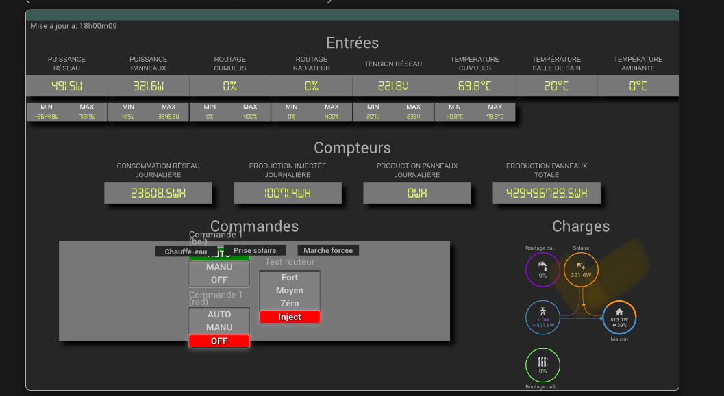

J’aimerai pouvoir via Jeedom et un scénario agir sur le mode de fonctionnement du MSunPV pour mon ballon d’eau chaude.
Donc passer de Auto à Manuel pour passer en mode forcé et en Off quand je ne veux pas de production d’eau chaude.
J’ai du mal à identifier les bonnes commandes dans le plug-in. Elles ne sont pas en clair mais j’ai des commande 1, 2, 3 …
Merci de votre aide

C’est ecrit dans la capture d’ecran du premier message de ce sujet: Pour agir sur le ballon il faut utiliser la commande 1 dans un scenario.
Voir aussi ma capture d’ecran:
Oups, je n’ai pas répondu à la bonne question
Oui, la commande existe comme indiqué
Mon souci du moment est le widget qui est mal en point depuis la dernière mise à jour
