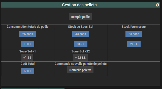

Sur le redimensionnement, il y a un p’tit problème avec la bordure des cellules de la dernière colonne d’un tableau, elle est bouffée par la taille de la tuile qui est légèrement plus petite que la taille du tableau sur la droite. Pour le reproduire, il faut fixer la largeur des colonnes (width:33% pour 3 colonnes) et appliquer une bordure (border: thin solid gray;)
Et cela donne ça :
Pourquoi j’applique une largeur, tout simplement, car le système de largeur auto ne fonctionne pas, dans le cas ci-dessus avec 3 colonnes, les deux premières s’alignent bien et la troisième est plus petite avec un retour à la ligne du texte.
Si besoin je vous fais une vidéo.
