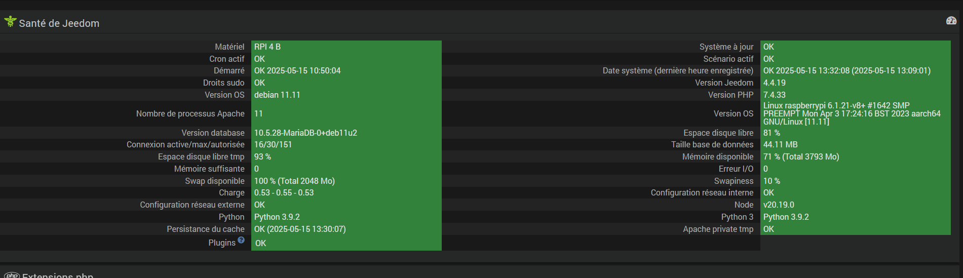

Vous pouvez mettre la page Santé de Jeedom en copie d’écran.
