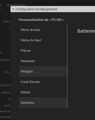

J’ai un soucis dans le plugin, je n’ai plus accès au menu « widget », il s’affiche bien mais n’ouvre aucune fenêtre, il ne se passe rien quand on clique dessus :

Je suis repassé en béta, le menu widget est bien revenu mais « afficher page » ne fonctionne pas mieux.
