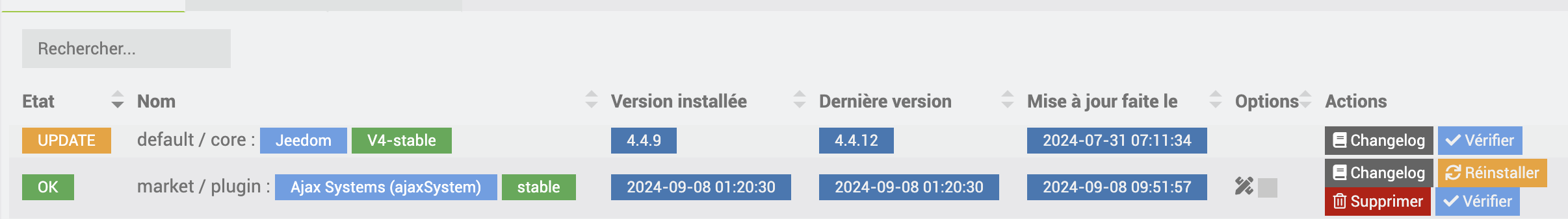

Mon Jeedom de prod en 4.4.9 ne propose que 4.4.12 comme montée de version :
qui plus est le site jeedom donne raison à mon jeedom :

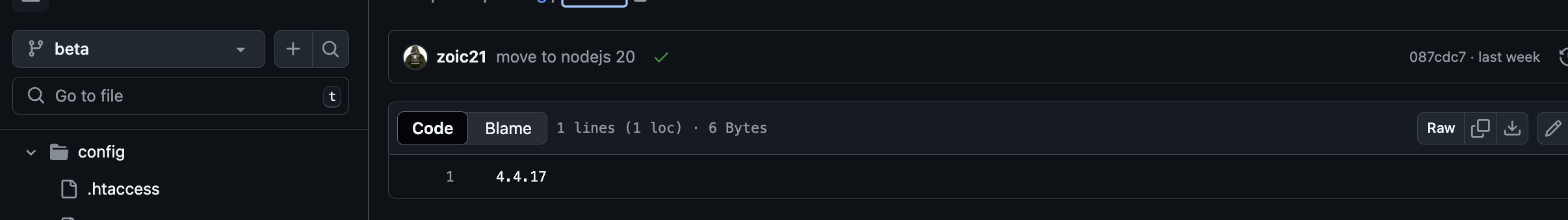

la beta de jeedom montre bien une V4.4.17 :
y-a-t-il une désynchronisation quelque part où tourner sur un jeedom en beta est devenu la norme :open_mouth:
Non la v4.4.17 est bien la dernière stable.
Il faut peut être d’abord upgrader en 4.4.12 pour ensuite avoir la suite de proposée :wink:
Il passer en v4.4.12 avant de pouvoir passer en v4.4.17.
ce qui m’étonne c’est le github jeedom qui n’est pas en phase.
Si tout est en phase c’est juste qu’avant la 4.4.12 la branche était v4-stable et après la 4.4.12 c’est la branche master. D’ou le faite que si vous etes pas en 4.4.12 vous voyez pas la 4.4.17 car vous etes toujours sur la branche v4-stable qui n’est plus mise a jour au profit de la master
ah ok … je n’avais pas remarqué ce point. bon, je lance la mise à jour dans ce cas, merci
