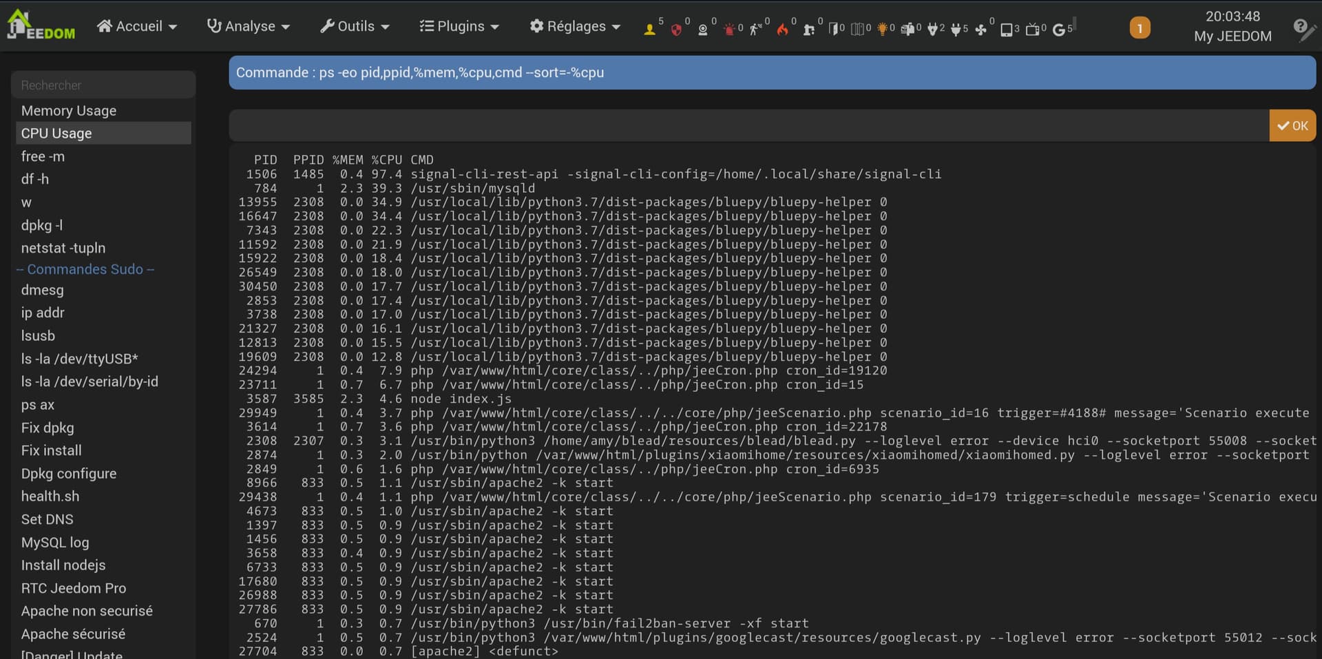

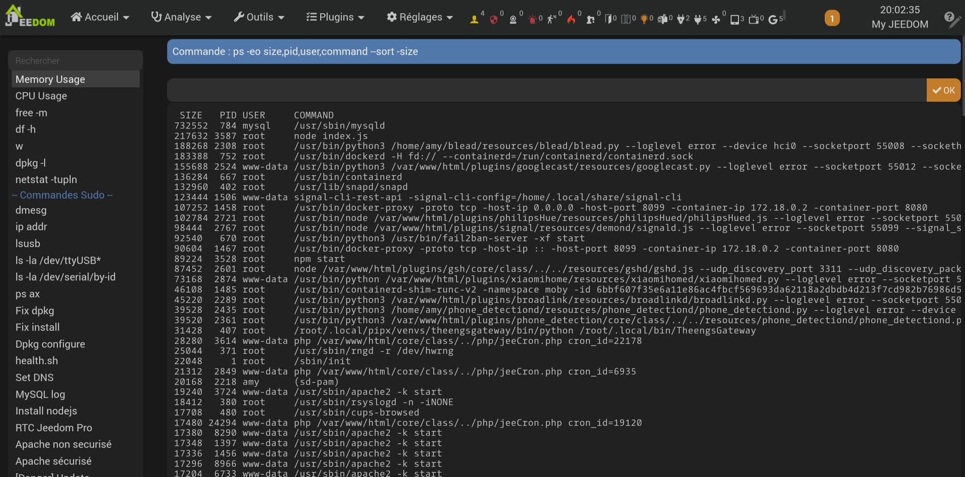

dans reglage → configuration → OS/DB → administration systeme.
apres cpu usage copié le resultat en preformaté et pareil en memory usage.

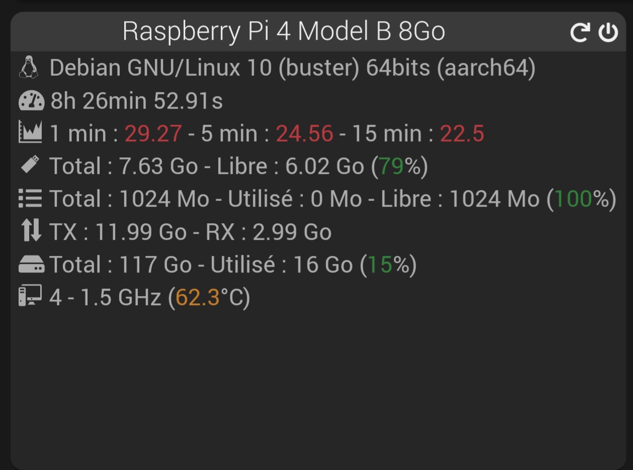

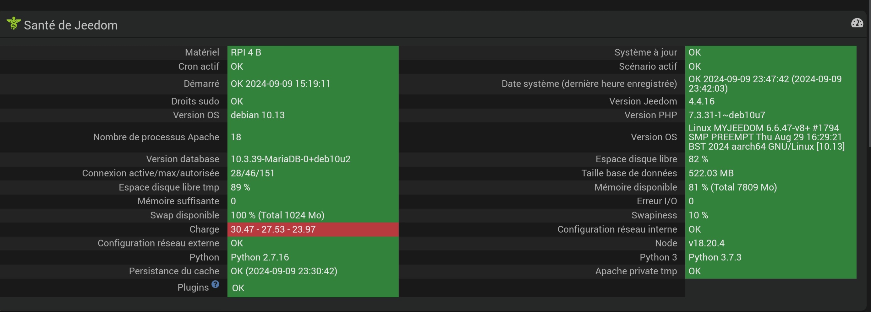

Voilà les captures dis-moi quel plugin consomme si je dois désactiver le temps de faire la mise à jour de debian 11

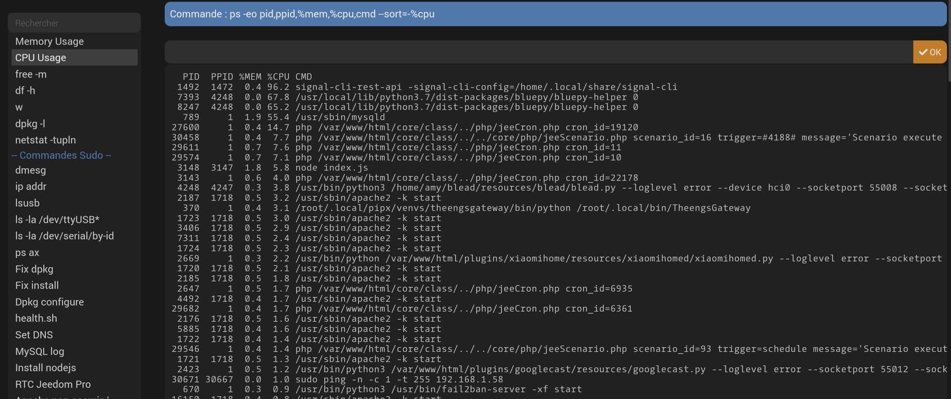

Le soucis semble venir du plugin signal
Je l’ai désactivé et redémarrer le raspberry mais j’ai toujours ça
Est-ce que je dois le supprimer complètement ??
La je peux pas te dire c’est pas un plugin officiel
