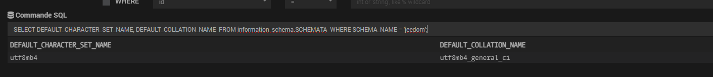

La base de données en elle-même :
SELECT DEFAULT_CHARACTER_SET_NAME, DEFAULT_COLLATION_NAME
FROM information_schema.SCHEMATA
WHERE SCHEMA_NAME = 'jeedom';

Bonjour Titidom,
Ma base est en UTF8MB4 mais general et non unicode il faut tout de même la convertir du coup ? Merci
Bonjour @kwet ,
Oui c’est conseillé.
Je dis bien conseillé et pas obligatoire, mais le general_ci est plus « ancien » que le unicode_ci qui est une implémentation plus moderne et récente, et cela pourrait avoir des impacts sur des fonctions de tri et de comparaison (notamment pour les caractères accentués par exemple).
Donc quitte à tout mettre au propre, autant le faire dans ton cas :wink:
