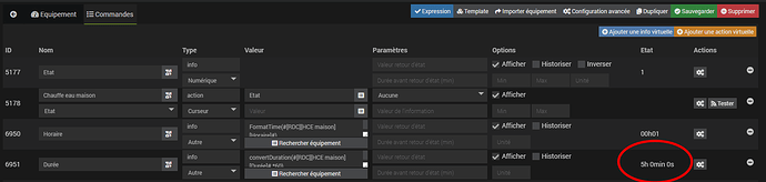

J’ai créer un virtuel qui recupere une durée (pluging programmateur) en nombre que j’ai reussi ( grace a un autre post) a le mettre en « format time »; le soucis c’est que la durée est en minutes , j’aimerais le convertir en heure.
Sur l’imprime ecran l’info donne 3h00 mais en fait c’est 300mn que j’aimerais convertir en 5h00.
Merci d’avance

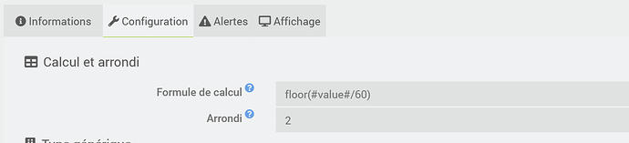

Es-tu rentré dans la roue crantée de ton information ?
T’as la possibilité d’agir en ajoutant une formule de calcul dans l’onglet Configuration,
Dans ton cas tu peux faire un → #value# * 60
Au plaisir,

Ah oui mais on doit pas avoir la meme doc car moi j’avais ça:
floor(130/60) Renvoie 2 (minutes si 130s, ou heures si 130m)
Et je n’avais pas compris ( sur la votre c’est mieux expliquer).
Du coup je vais essayer
Je suis attentivement, mais je suis largé.
J’ai un virtuel qui me donne 410 minutes
j’ai tenté ça :
Mais un retour de 6.
Comment avoir le format 6H xxMn
Apparement c’est « time » qu’il faut mettre et non #value# ( si j’ai bien compris)
Je pense qu’il faut mettre " floor(time)/60" dans formule de calcul, le soucis c’est que moi l’info est de type « autre » donc je n’est pas formule de calcul

Alors dans valeur, tu mets :
convertduration(#[RDC][…][…]# *60)
C’est bon ça fonctionne.
J’ai remplacer « formatTime » par « convertDuration »
