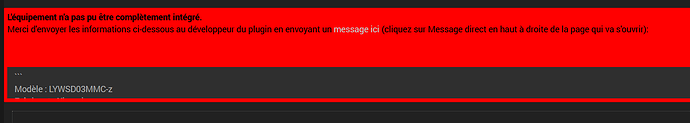

Convertion faite également sans encombre.
Seul un warning mais il remonte bien:
