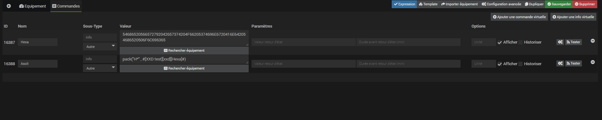

Dans un virtuel ( de type autre) ne pas historisé , il faut faire :

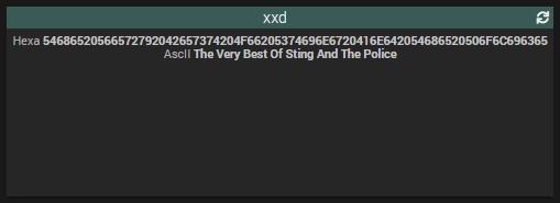

pack("H*" , #[le nom total de ton hexa sous script]#)
un exemple (moi je mets la valeur hexa dans un virtuel, car j’ai pas ton retour du script)
