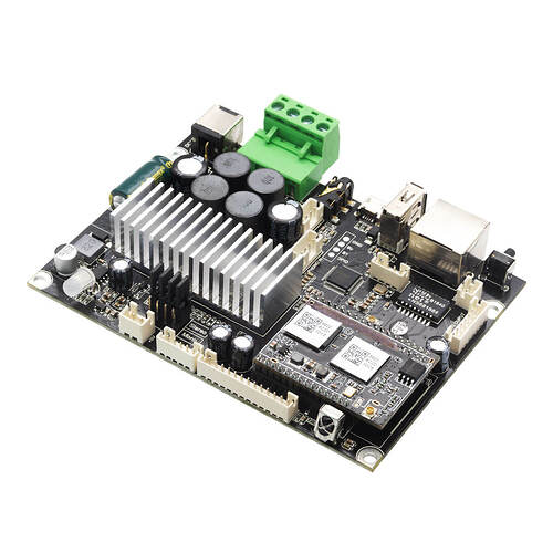

Le JSON est récupéré sur une carte Arylic qui diffuse de la musique de ce type :
