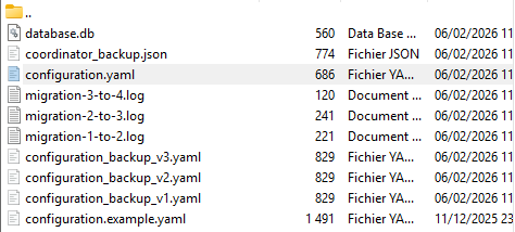

Apres ma restauration réussite avec Windows en usb C (firmware 0.3.11) les fichiers dans z2m/data sont vide. Il n’y a que le configuration_example.yaml et le configuration.yaml ce dernier est vierge et est a remplir. Chose que j’ai réalisé avec le lien cité en debut de reponse.

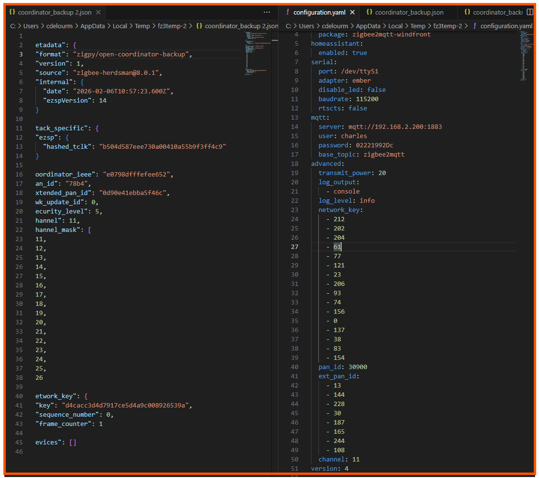

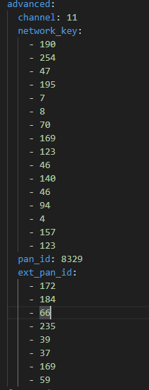

Effectivement Je pense qu’il faut mieux préparer directement le configuration.yaml avec les bonnes valeurs de « network_key: », « pan_id: » et « ext_pan_id: »
Surtout qu’il est possible d’écrire nous même ces informations car, normalement, on connait l’ancien « network_key: », « pan_id: » et « ext_pan_id: » (Info qui se trouve notamment dans le « coordinator_backup.json »).
Il suffit de simplement convertir ces valeurs Héxadécimal en Décimal en prenant les caractères 2 par 2 (sauf « pan_id » a prendre dans son entier).
…Et ce n’est pas difficile à faire.

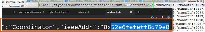

Tu prends donc les infos dans les fichiers z2m de Jeedom
Tu ouvres en parallèles les fichiers dans z2m/data du SMHUB

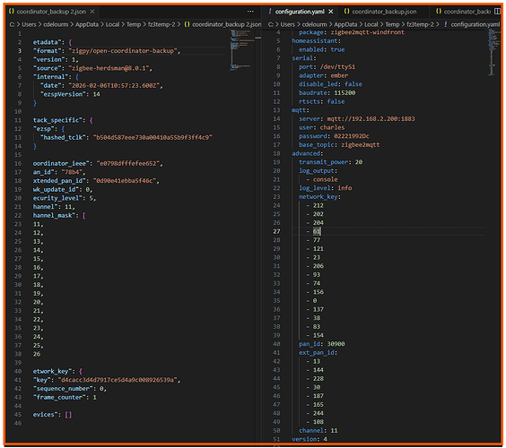

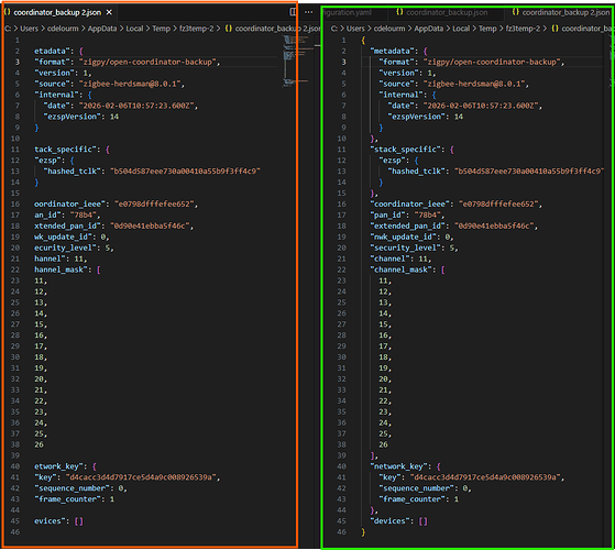

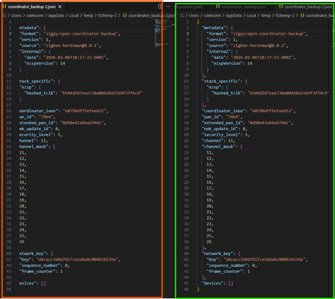

L’exercice mtn c’est de regarder le fichier cote SMHUB ci dessous…
…et de voir si les valeur correspond a celle de jeedom, et si pas de correspondance alors les remplacer.(en tenant compte des conversion et inversement de certaine séquence)
Une migration n’est donc juste pas un simple changement IEEE mais tout un tas d’autre paramètres.
Ici en vert Jeedom(z2m) // Orange SMHUB(z2m).
On constate bien la conversion (qui c’est faite automatiquement)

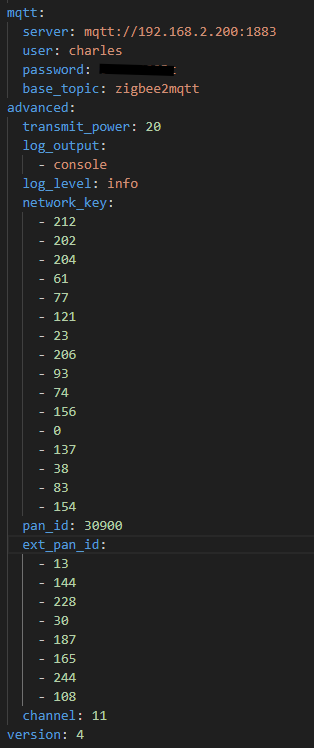

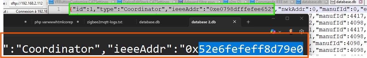

SMHUB
Voyez vous un probleme ou dois je verifié autre chose ![]()

Pour ma part, je n’ai pas utilisé l’interface web smhub Apps/zigbee2mqtt pour la configuration de zigbee2mqtt.
Comme expliqué plus haut j’ai copié
(jeedom) /var/www/html/plugins/z2m/data/configuration.yaml => (smhub) /opt/zigbee2mqtt/data/configuration.yaml
et j’ai modifié les paramètres nécessaires pour que ça fonctionne.
Une migration de coordinateur zigbee (transparente pour ses équipements appairés),
c’est conserver le paramètre adresse ieee et les paramétres réseaux zigbee (channel, pan_id, extended_pan_id, network_key)
Une migration d’instance zigbee2mqtt c’est conserver les paramètres précédents,
conserver l’authentification, obligatoire si le plugin MQTT manager est utilisé,
et ajuster le port du coordinateur zigbee et l’IP du serveur mqtt.

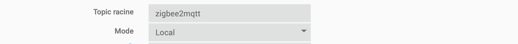

j’a compris je crois le problème . Sur les second Z2m (nano) il faut que je mette un topic différent. Sinon ca met le bazar. Mais du coup je ne peux pas avoir les 2 en meme temps.
Par contre en distant avec le Z2M du nano et un topic different je ne sais pas le piloter depuis jeezigbee
en fait il faudrait que jeezigbee puisse s’abonner à 2 topics différents pour pouvoir migrer tout doucement cet pas tout faire d’un coup … mais je ne pense pas qu’on puisse mettre 2 topics dans cette case
ou alors après tout refaire avec le plugin plugin-mqttdiscovery la ca fonctionne comme dans HA
Ce n’est pas possible. D’ou mes alertes.
