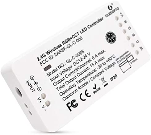

Modele Gledopro GL-C-008S
gledopro
Inclusion ok après on/off 5x sur zigate (zigate) et sur deconz (conbee2), je vais faire la demande d’ajout pour le plugin zigbee.

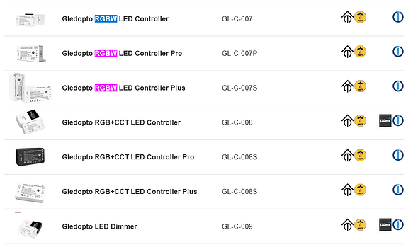

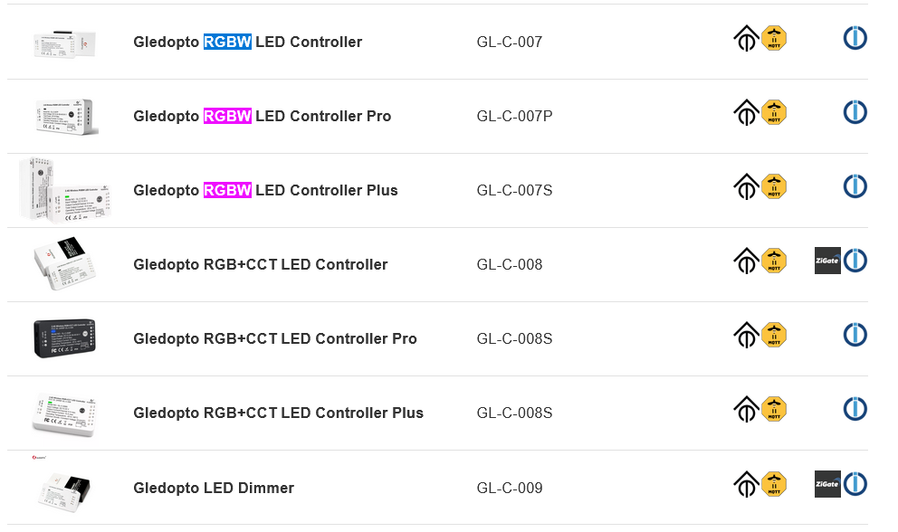

Il existe aussi une version RGBW.
Oui j’ai vue mais il est pas annoncé compatible avec le Zigate contrairement au RGB+CCT que lui est bien annoncé … je vais commander sur Ama* début février pour test au pire je retourne ^^
