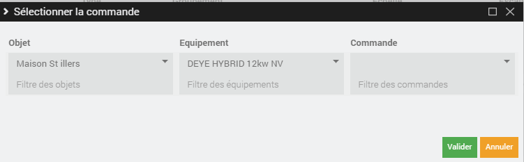

J’ai crié victoire trop vite, en voulant recréer mes graphique de suivi, je me suis rendu compte qu’en effet j’ai bien la remonté des infos qui apparaissent dans le commandes, mais que les commandes ne sont pas visibles lorsque je veux créer une courbe dans un vue.

J’avais bien relancé les dépendances et je n’avais pas de remonté de données dans les commandes. La problématique que j’ai actuellement n’est pas ma perte d’historique, c’est le fait que les commandes qui maintenant dispose bien des remontées de données, c’est commandes ne sont pas disponible et visible dans les équipements lors de la création d’une vue pour création d’un graphique. Le menu déroulant est vide comme illustré sur mon screenshot. Pas grave j’ai des backup journalier je restaure l’ancienne version.
Là franchement je ne vois pas ce qui a pu changer pour te provoquer ça… Tu es sûr que tes commandes ont bien la coche pour les historiser?
Certain. Je t’assure.
