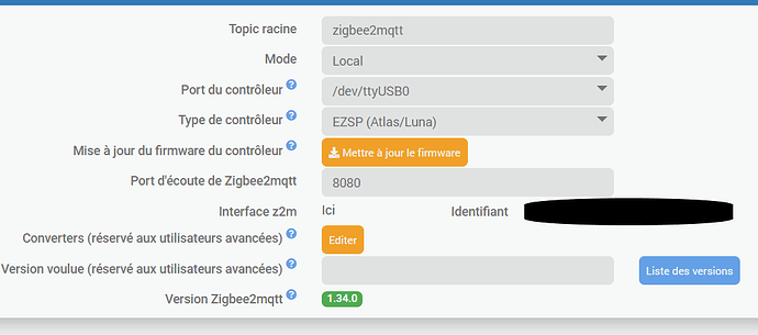

J’ai bien géré mon controleur coté Z2M (le bon port, vu dans ls -l /dev/serial/by-id, c’est une clé popp donc j’ai bien le bon type de controleur) :
Côté démon tout est au vert
Le firmware de la clé est à jour (fait depuis le plugin)

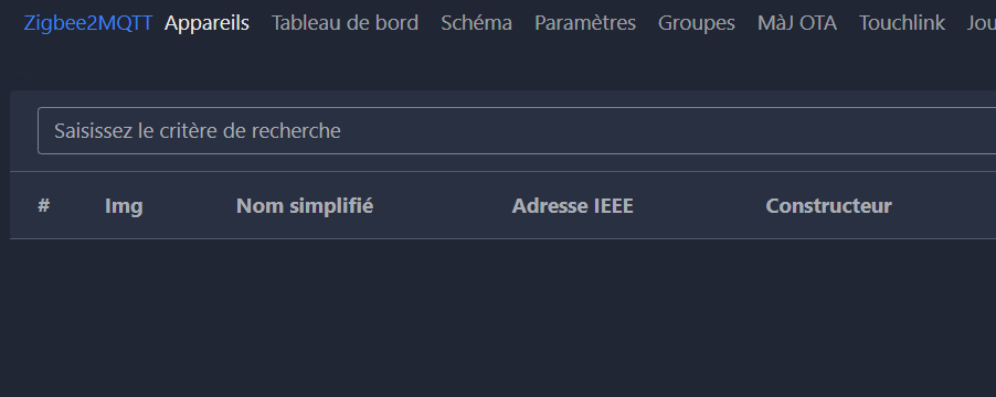

Je me connecte bien sur l’interface de Zigbee2mqtt mais il n’y a rien :

Et sur Jeezigbee vous voyez un module inclus?
Si c’est le cas, il faut vous connecter sur l’interface Z2M en navigation privée ( si vous avez loupé le popup)
Ça m’arrive aussi de temps à autre et je confirme qu’en effaçant les cookies (ou en changeant de navigateur, ou de passer en privé,…), ça marche bien.
@DanielJ @Furaxworld vous êtes des génies :slight_smile:
C’était totalement un problème de cache…
Merci !

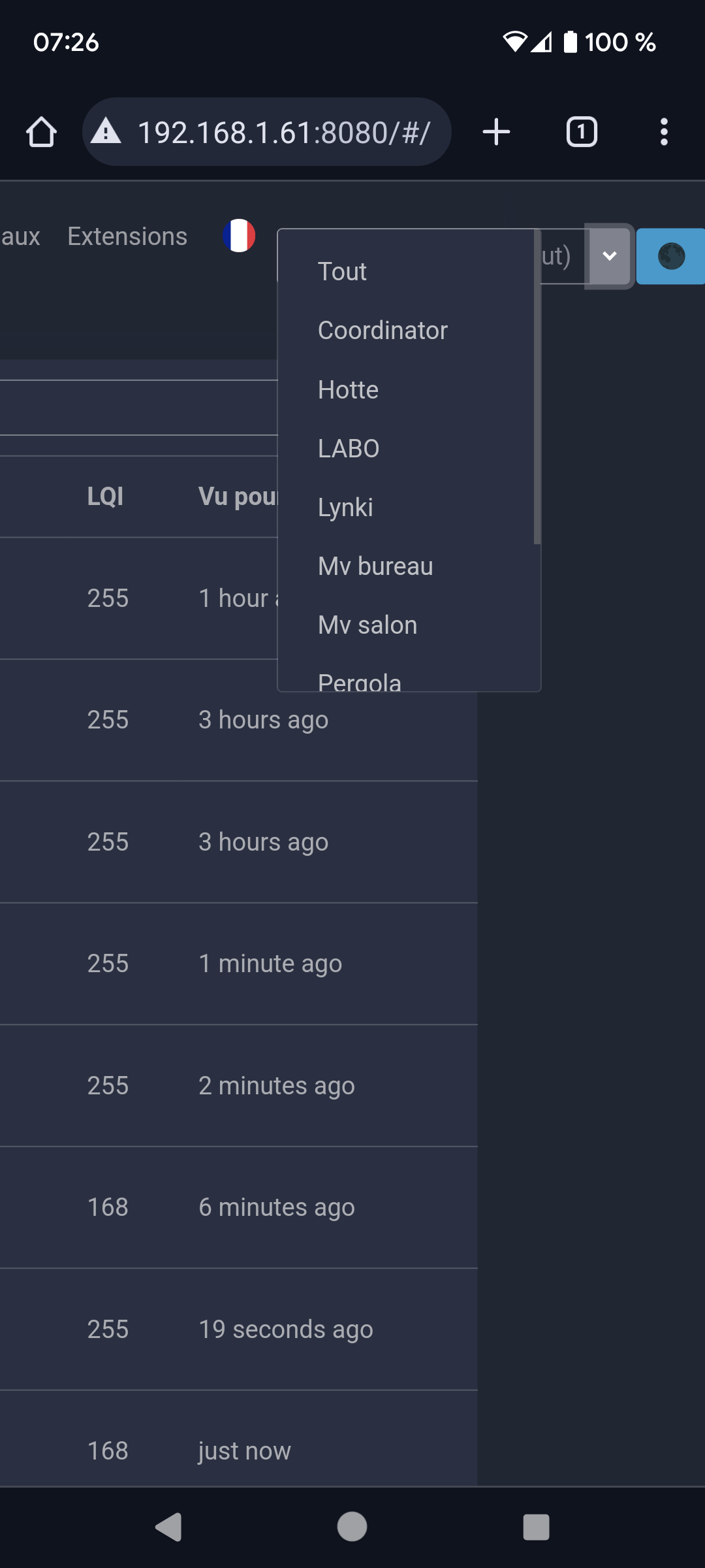

Ce qui est bien c’est que tu peux choisir le modulel avec lequel tu t’appaire ( j’ai découvert ça il y a pas longtemps :woozy_face: )
A toi de choisir le plus près physiquement
