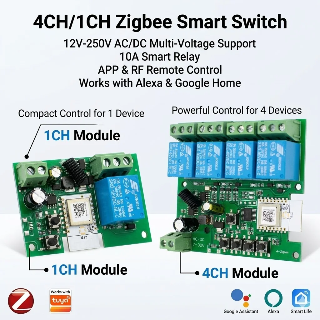

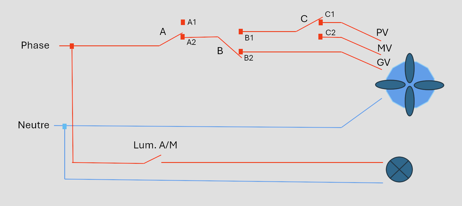

Pour contrôler via zigbee un ventilateur à 3 vitesses + ON/OFF et le luminaire, il faut donc 4 relais minimum.
Voici un schémas de principe qui peut s’appliquer (je ne fais pas apparaître les divers condensateurs indispensables ou autres fusibles). A vérifier avec le câblage réel (bobinages, contacteur rotatif, etc…).
Ce qui donne le tableau suivant en fonction de la position des relais :
(Avec PV = Petite Vitesse, MV = Moyenne Vitesse, GV = Grande Vitesse et //////// = position indifférente.
Le luminaire est commandé indépendamment par le dernier relais.

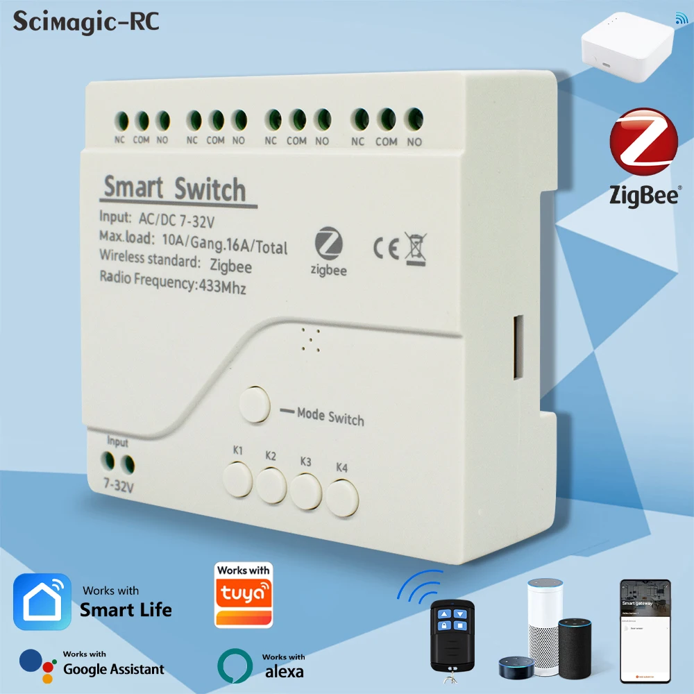

Un module comme celui-ci pourrait convenir :
Le plus difficile sans doute étant de l’intégrer dans le plafonnier (je doute qu’il puisse se mettre dans le corps du ventilateur).
Reste ensuite une fois appairé, à gérer ses commandes à partir de Jeedom et d’Alexa…
c’est pas mal ce module dommage qu’il ne donne pas les dimensions , j’imagine que ca doit faire du 12 cm X 8 cm faut que je regarde le corps du ventilo si j’arrive a caser ce module
Oui, c’est un module très standard vendu sous différentes marques, mais toujours avec le même design. J’en ai d‘ailleurs un, et pour les dimensions c’est du L80xl75xh30 mm.
