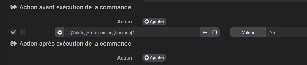

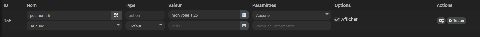

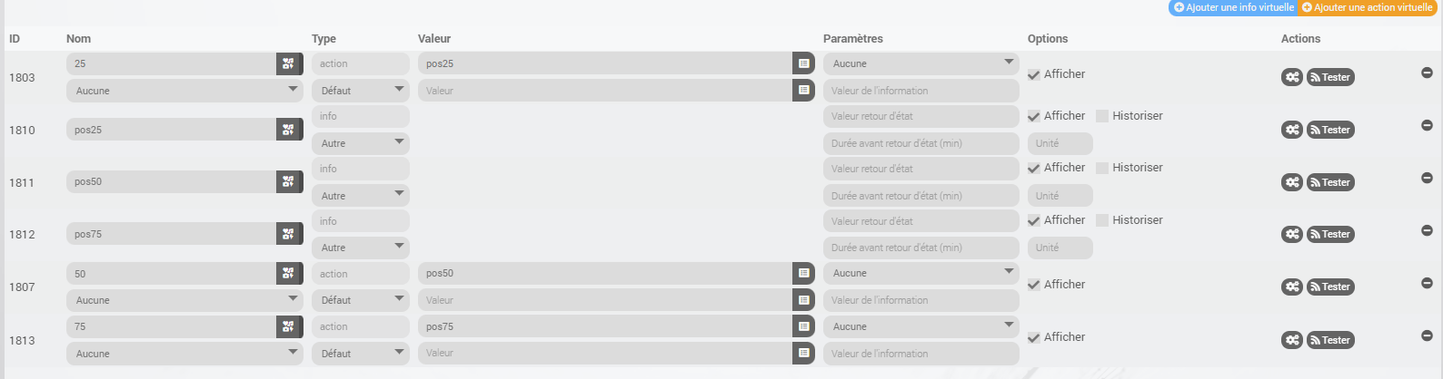

Créer un virtuel.
Ajouter une action virtuelle
sauvegarder

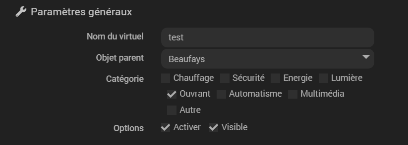

cliquer sur l’engrenage → configuration
Sauvegarder et penser à mettre activer et visible

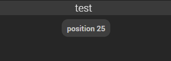

Commence par ça (pour ne pas te perdre dans toutes les commandes) ensuite tu pourras importer l’ensemble de ton équipement pour te retrouver avec un truc du genre. ( a adapter selon tes besoins)
Untitled

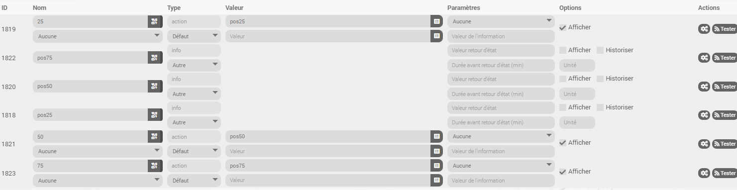

dois je cependant créer un virtuel par volet?
je passe par le KLF200

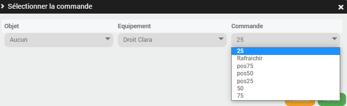

par contre je ne comprends pas pourquoi ca me creer des trucs non demandés pos25 etc.
A chaque fois que l’on crée une commande action, le plugin créé une commande info pour afficher l’état. C’est normal. Tu pourras décocher l’affichage de ces commandes info.
merci
c’est ce que j’ai fait
mais
Cela permet de ne pas les afficher sur le dashboard mais une commande info peut très bien étre utile pour faire un déclenchement de scénario ou autre, donc elle est toujours proposé dans les select Jeedom :hugs:
ah ok merci pour l’information
et sommes nous d’accord qu’il faut créer autant de virtuel que lon a de volets du coup?
