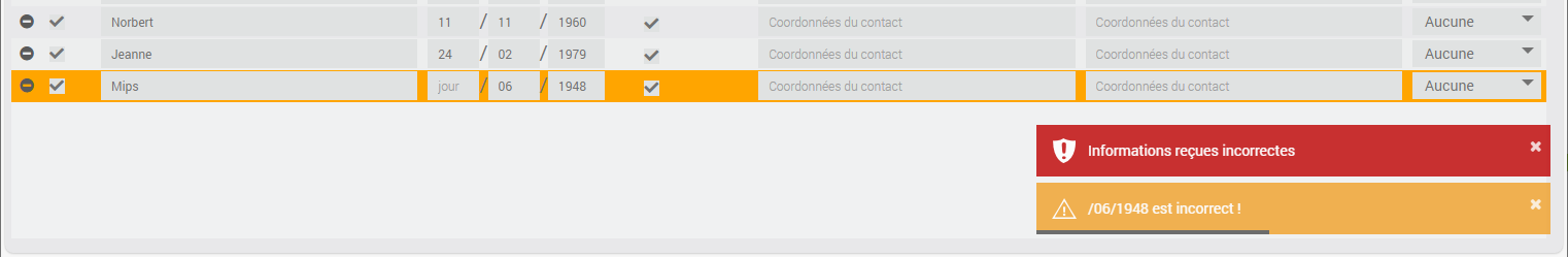

Je bosse sur un plugin et j’ai besoin de d’effectuer un contrôle de données lors du clique sur le bouton ‹ sauvegarde ›
J’ai testé :
$('.eqLogicAction[data-action=save]').off('click').on('click', function (event) {
... controle
dans le cas ci-dessus, mon contrôle fonctionne mais la sauvegarde ne se fait pas (à cause du off ), j’ai essayé return et return true mais sans succès
$('.eqLogicAction[data-action=save]').on('click', function (event) {
... controle
si pas ok: return false;
le contrôle se fait mais je n’arrive pas à bloquer la sauvegarde si mon contrôle est négatif
besoin d’un petit coup de main les amis

Merci pour ton retour !
La question était posée pour la partie équipement du plugin, j’ai pas pensé à préciser, la tête dans le guidon
La fonction fait le boulot, saut le message d’erreur qui apparait dans jeedom lié au throw new error

mon but est de forcer l’utilisateur à configurer correctement certains éléments avant sauvegarde.
La solution tomitomas fait l’affaire
merci à vous pour vos retours
je n’ai pas dit qu’il ne fallait pas en faire également côté back ^^
perso je fais en JS de façon à mettre en surbrillance là où le controle échoue
puis si tout est OK en front, ca envoit au back pour sauvegarde → je fais là aussi un controle pour savoir si je sauvegarde ou pas

on est d’accord, je recherchais le coté mise en avant de l’erreur pour aider l’utilisateur à comprendre son erreur
au top les gars, vous êtes ultra réactif !!!
