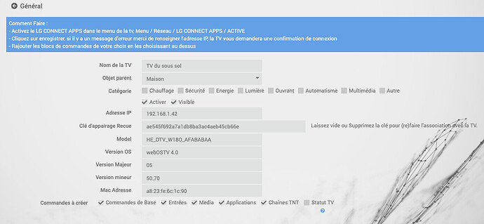

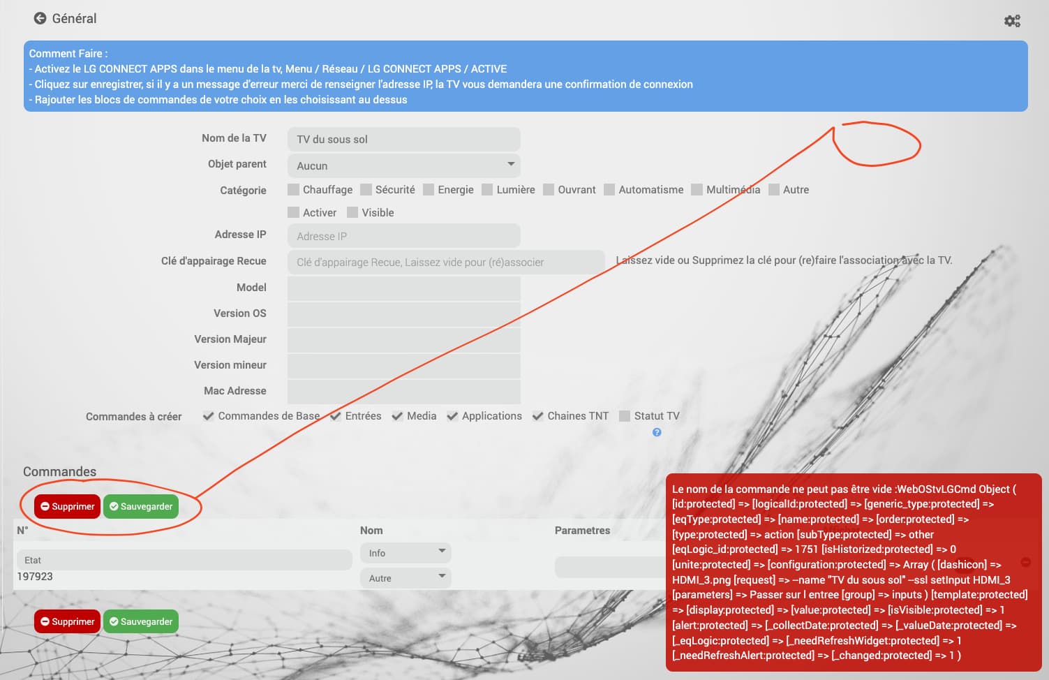

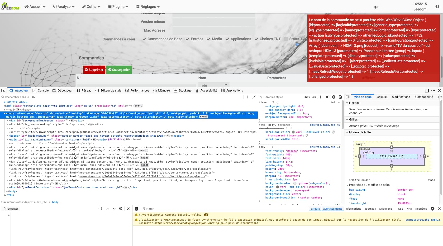

L’initialisation pour ma tv se fait étrangement avec un message d’erreur en rouge.
Édit : ce Message s’affiche en stable ou en bêta.
J’essaye de faire une vidéo pour montrer ce qui se passe
Mais bizarrement en rafraîchissant la page web les informations de connection se sont affichées
Le widget est opérationnel et les commandes fonctionnent
Le nom de la commande ne peut pas être vide :WebOStvLGCmd Object ( [id:protected] => [logicalId:protected] => [generic_type:protected] => [eqType:protected] => [name:protected] => [order:protected] => [type:protected] => action [subType:protected] => other [eqLogic_id:protected] => 1745 [isHistorized:protected] => 0 [unite:protected] => [configuration:protected] => Array ( [dashicon] => HDMI_3.png [request] => --name "TV du sous sol" --ssl setInput HDMI_3 [parameters] => Passer sur l entree [group] => inputs ) [template:protected] => [display:protected] => [value:protected] => [isVisible:protected] => 1 [alert:protected] => [_collectDate:protected] => [_valueDate:protected] => [_eqLogic:protected] => [_needRefreshWidget:protected] => 1 [_needRefreshAlert:protected] => [_changed:protected] => 1 )

Par contre, je pense que les boutons (supprimer/sauvegarder) devraient etre comme les autres plugins ?

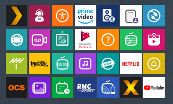

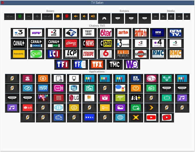

J’ai tous les icones de l’ancien plugin
Souhaites tu que je le les envoie ?

oui je veux bien les icônes manquantes et faire un f12 sur ton navigateur et me donner les erreurs avec ‹ not found ›

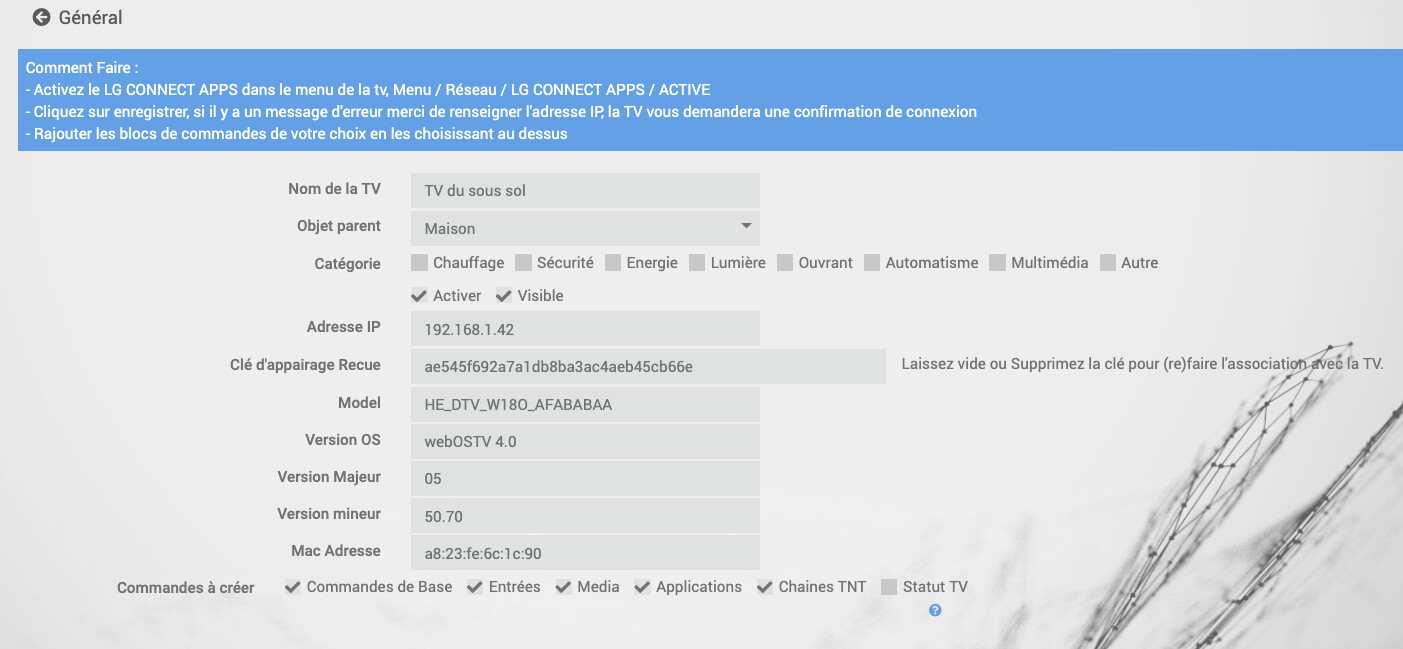

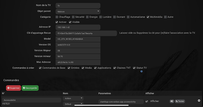

Comme je le disais dans mon message initial, il suffit que je raffaichise la page web pour voir toutes informations apparaitre.

non désole c’est pas la, le faire dans le dashboard de jeedom puis aller sur l’onglet console.

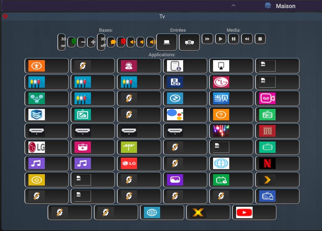

sur un bouton qui pas d’image, fait un clique droit inspecter. et donne moi le résultat.
je sais pas ou tu a pris cette info.
Dans le message qui s’affiche en rouge

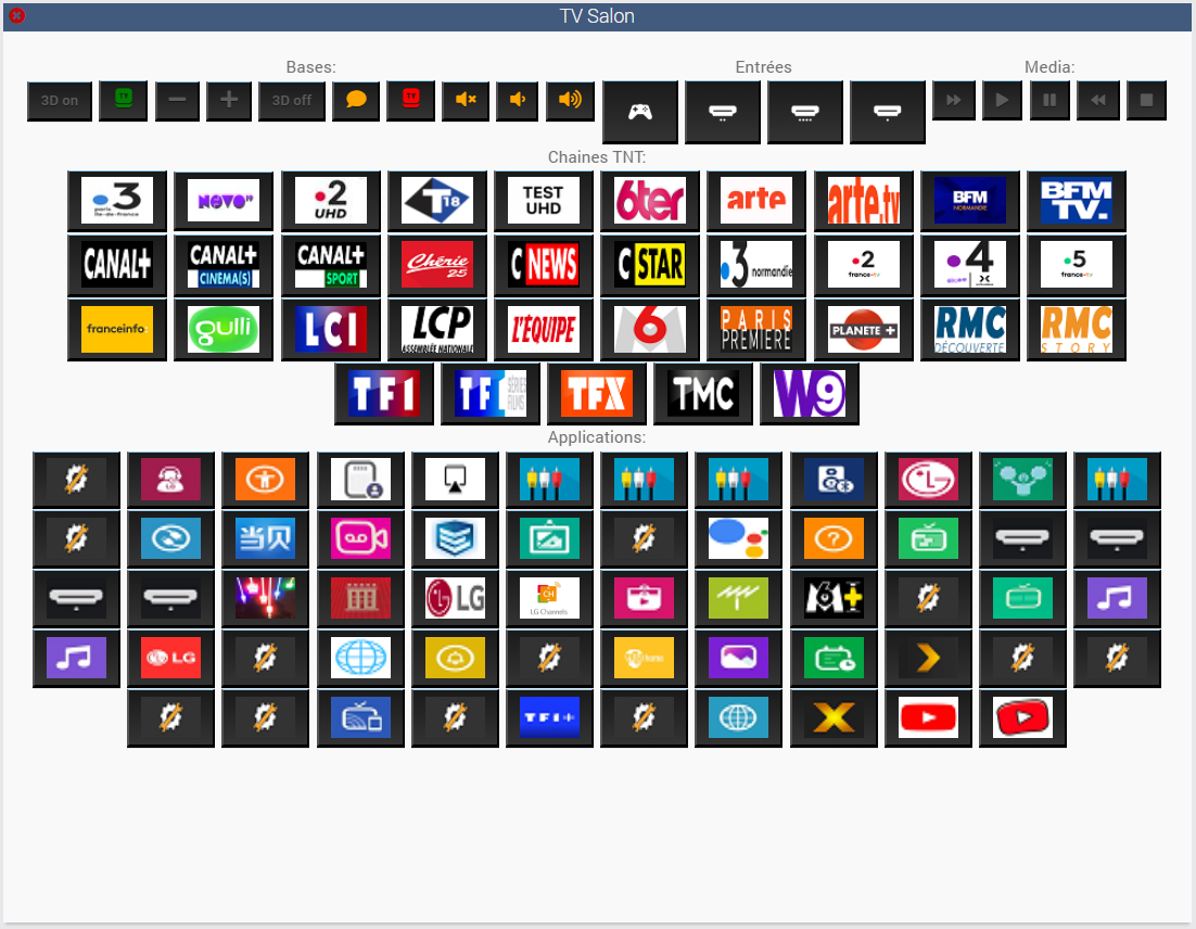

ok du coup peux tu me faire ça tous les boutons qui ont pas d’images stp.
et me donner les icones.
Pour la chaine Arte le fichier est pas nommé correctement. il cherche ARTE.png
Arte.Tv.png dans ton plugin.
/html/plugins/WebOStvLG/core/template/images/icons_apps ne comporte pas le fichier png
/html/plugins/WebOStvLG/core/template/images/icons_channels comporte Arte.Tv.png
On retrouve le problème pour ARTE, CANAL +, Molotov, OQEE by Free, Prime Video, Accessibilité
et peut etre d’autre
oui c’est normal car les images que tu a pas, il va les chercher dans le dossier icons_apps
Alors moi je n’utilise pas les applications que toi tu utilise.
c’est pour ça qu’il n’est pas dedans.
c’est pour ça que j’ai besoin sur les images que tu a pas, de me donner les lien qu’il demande une image.
il faut faire clique droit inspecter et me donner le lien, sur toute les images ou il y a rien.

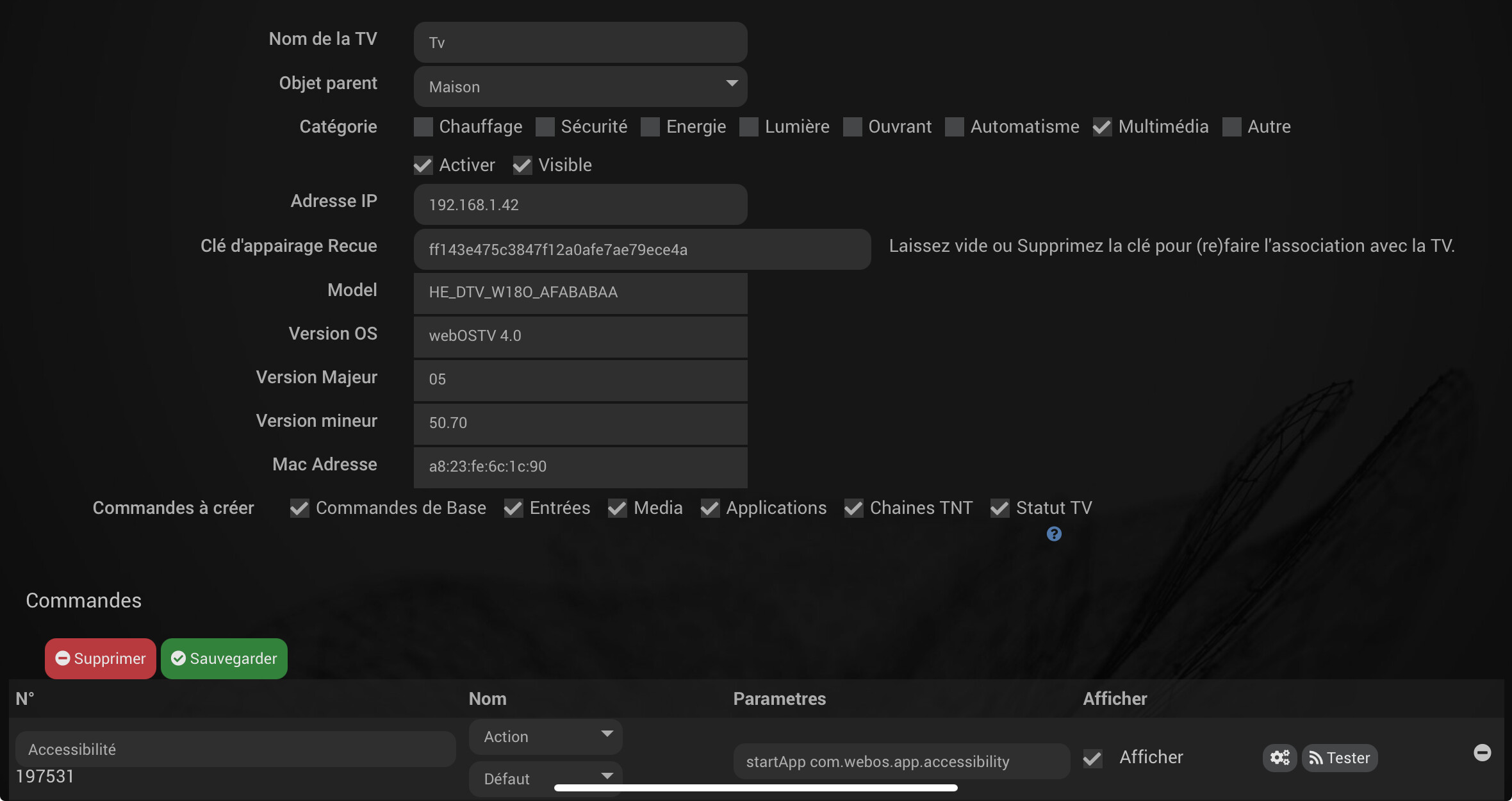

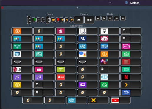

j’ai poussé des images sur le plugin beta.
regarde si c’est mieux.
