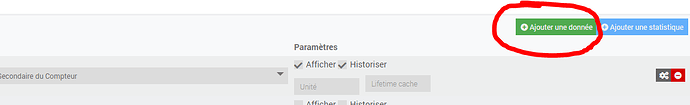

Ta solution es valable si tu te moques d’enregistrer la valeur de ton compteur eafs03 sinon comme tu y écris dedans en dur tu ne plus la suivre. Sinon tu peux cjiquer sur « ajouter une donnée » remettre easf03 dans le champs « donnée », lui donner le nom que tu veux et dedans faire ton calcul
