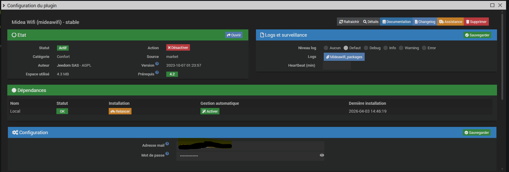

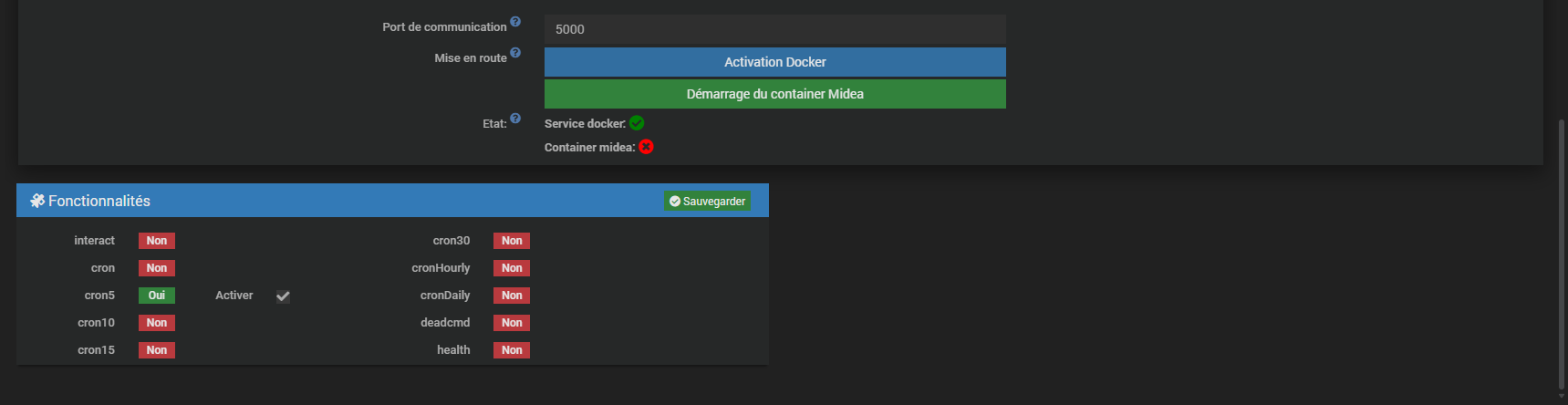

J’ai lu pas mal d’anciens post sur ce sujet mais rien ne m’a été utile. Docker est bien ok, mais le démarrage du Container Midea ne l’active pas, l’icone rouge barré d’une croix demeure…
Une idée? Merci

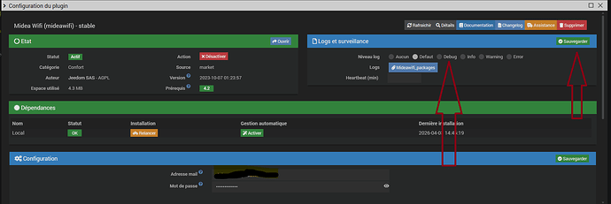

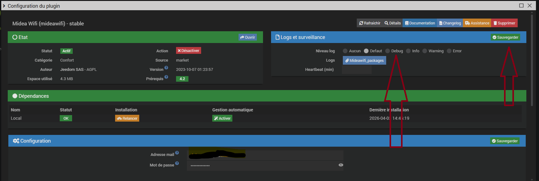

il faut cocher debug ici et sauvegarder stp
ensuite tu fais à nouveau le bouton activation docker (attendre 15min, ça peut mettre longtemps)
puis le bouton vert pour démarrer.
Tu verras qu’il y a de nouveau des logs à me fournir, bien plus fournis !
