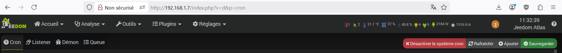

Supérieure à 5 minutes?
Présence du cron et activé?
http:///index.php?v=d&p=cron

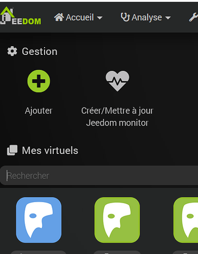

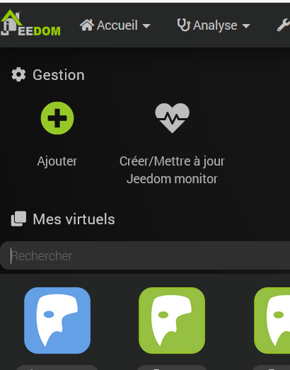

Possible que la détection du demon soit KO (comme pour z2m).
En attendant une meilleures résolution, un patch possible est d’utiliser un scénario déclenché sur #start# qui appelle la commande de démarage du demon avec Jeedom Monitor.
Oui bien au delà de 5min car testé avec 20 minutes d’attente.

Cron bien présent et activé.
Lancement manuel du demon et tout repart.
Il y a donc bien détection du demon down mais sa relance automatique ne fonctionne pas.
Essaie de relancer avec Jeedom Monitor et si ok, plus qu’à faire le scénario qui va bien.
