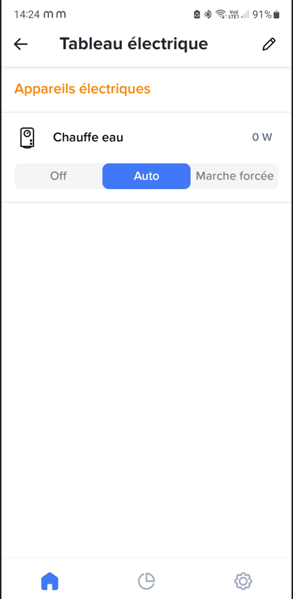

Salut @HugoVal11 ,
Avec l’appli Legrand, j’arrive à faire… J’ai testé car j’ai encore la passerelle Legrand (je m’en sers parfois pour faire des montées de firmware). Je mets une copie d’écran.
- Quand je suis en position ‹ ‹ Auto › ›, le contact HP/HC (venant du compteur) prend la main et met en marche ou eteint le chauffe eau
- Il y a la commande ‹ ‹ Off › › qui permet de forcer l’arrêt
- Et il y a ‹ ‹ Marche forcée › › qui permet de mettre en marche quel que soit l’état de contact HP/HP
Donc je peux tout faire
Tandis que sous deCONZ :
- si j’ai configuré en on/off : je peux forcer ‹ ‹ Off › › ou ‹ ‹ Marche forcée › › mais mon contact HP/HC est inopérant
- si j’ai configuré en HP/HC : ça marche en auto mais je n’ai plus les commandes de ‹ ‹ Marche forcée › › ou de ‹ ‹ Off › ›
Est ce que tu ne penses pas qu’il y aurait qqch à faire pour améliorer la gestion sous deCONZ ?
